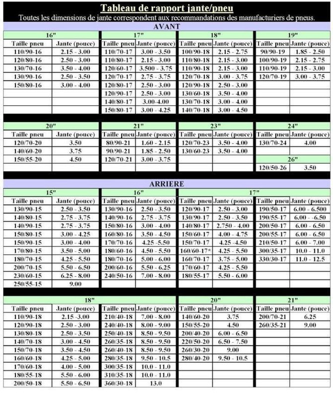

Suite changement de tambour avant, je vais devoir rayonner une nouvelle roue.
Actuellement j'ai une jante de largeur 1.85 avec un conti 100/90
Je me pose la question de rester sur du 1.85 ou de passer en 2.15 (c'est ce que j'ai à l'arrière pour un pneu en 110)
Quel serait l'intérêt (s'il y en a un)? Quelqu'un a déjà essayé les deux largeurs avec le Conti.
Usage piste uniquement

si tu demandes un avis, je te donne le mien :mrgreen:
je resterais en 1.85 parce que 2.15 ça risque d’alourdir la direction, (le pneu ballonne t'il un peu actuellement ?) - Mais.....
les manufacturiers disent
alors tu choizes ! :mrgreen:

Ba oui TW tu as résumé mon questionnement....
J'ai lu comme toi la préconisation 2.15....mais j'ai effectivement peut d'alourdir....sauf si le profil du conti est "meilleur" en 2.15....mais ça je sais pas..... d'où ma question pour ceux qui savent (qui utilisent)
