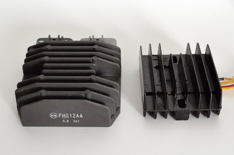

Le Shindengen FH012AA est un très bon régulateur/redersseur de type Mosfet, mais il est trop gros pour la BSA.
Ici à gauche à côté d'un PODtronics qui doit sûrement être de la taille du Lucas.
Du coup si quelqu'un a besoin d'un Shindengen FH012AA qu'il peut caser (j'avais du le payer 35€)
