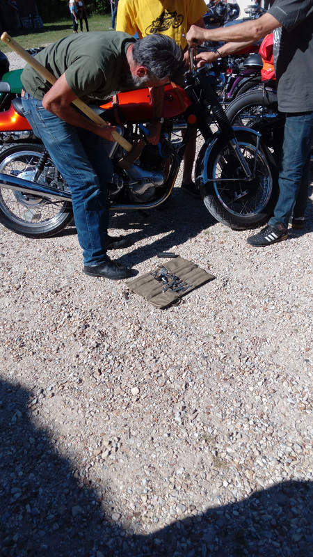

Avec cette méthode de bucheron il y a de bonne chances d'en mettre un bon coup sur le réservoir.....

j'oserais jamais la masse ou la rallonge
c'est préférable pour le porte feuilles de serrer modérément et de contrôler au bout d'une centaine de bornes , si joints neufs ,et de temps en temps ensuite que de vouloir serrer en une seule fois pour l'éternité
[/quote]
Foiré les filets en serrant juste à la main ?
