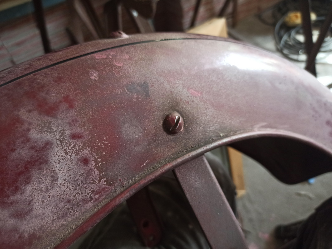

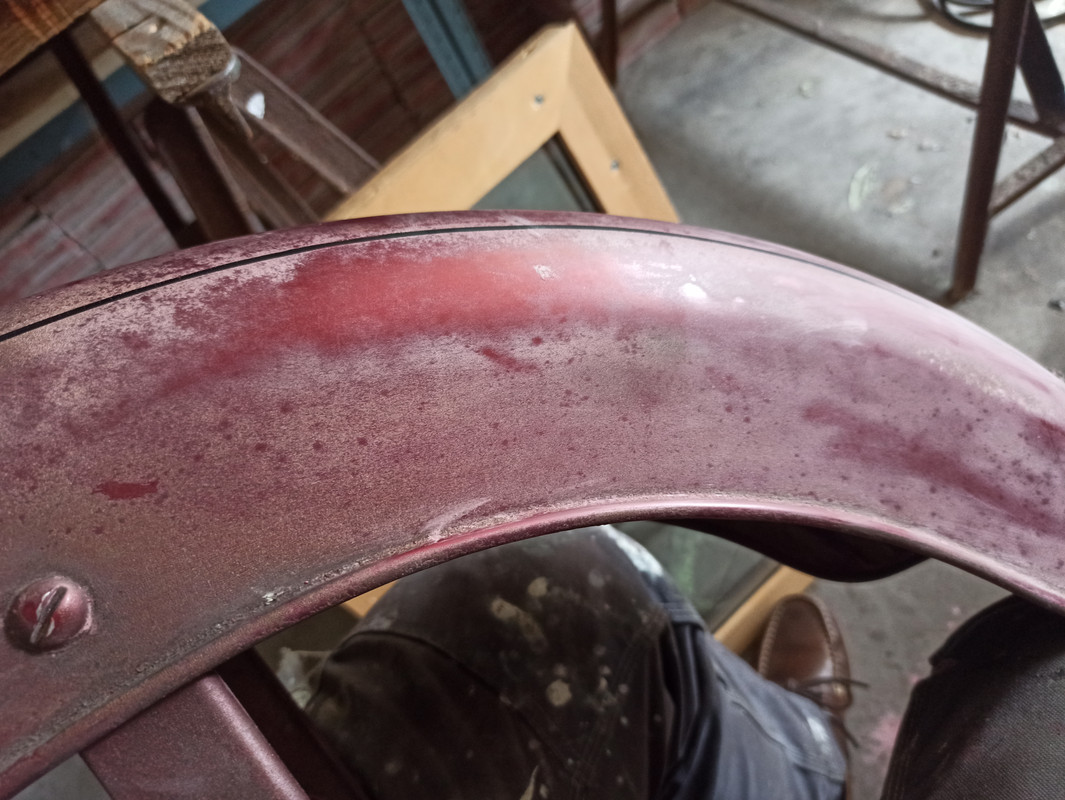

Je viens juste de repolir les caches latéraux d'une TR25, dont la peinture était granuleuse : ponçage au 1000 puis au 2000 à l'eau avec une petite cale souple en caoutchoux puis polissage avec le polish à peinture lidl.
Ce n'est pas le même cas que toi c'est sûr, mais çà montre qu'on peut enlever une fine couche avec régularité. Je dirais que l'important c'est de ne pas poncer avec les doigts pour éviter les vagues.
Avant
Après
