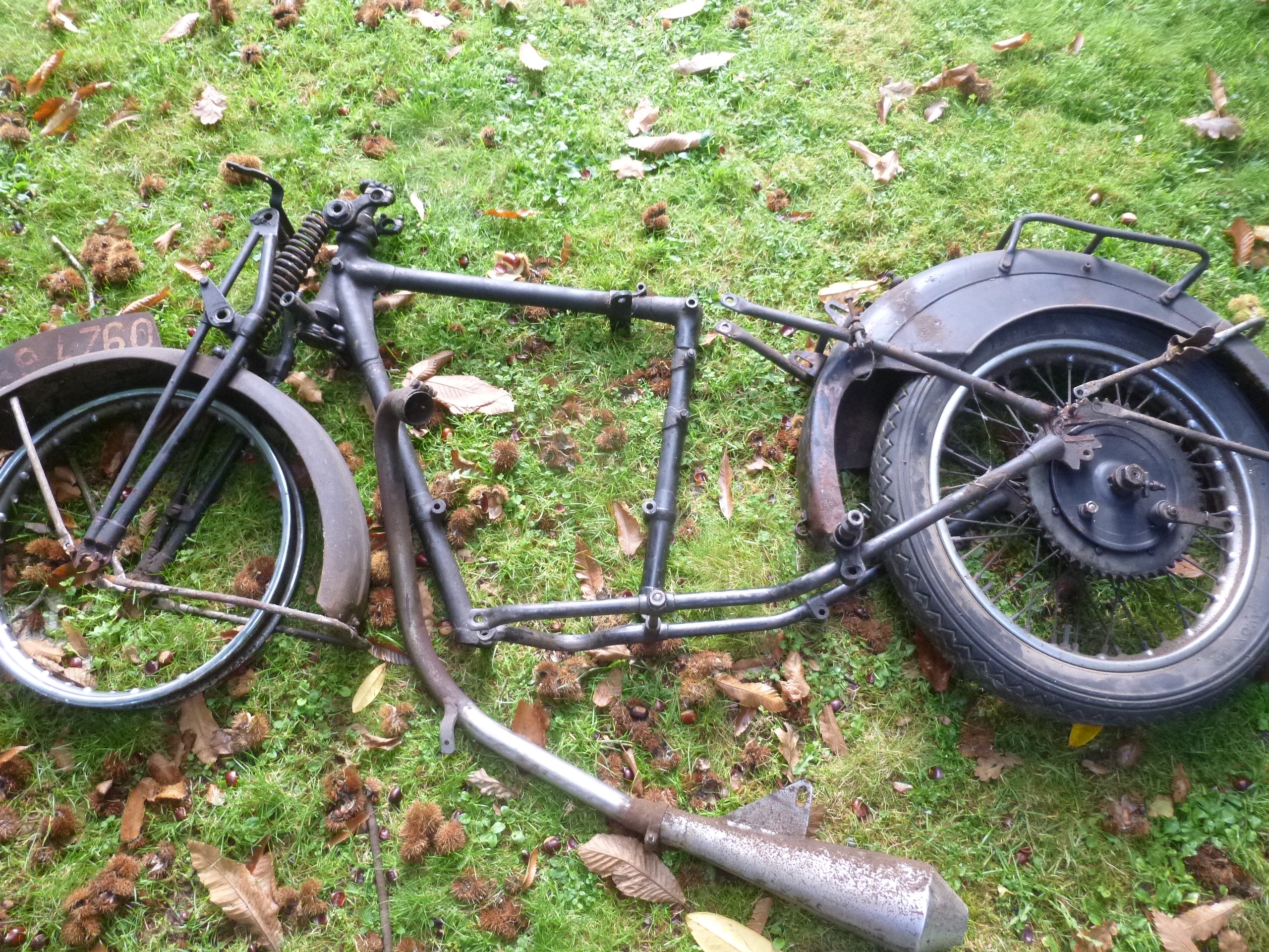

ce n'est définitivement pas simple de faire le point sur les pièces récupérées chez le collègue décédé. Heureusement que je suis en congés cette semaine.
Pouvez-vous me dire, d'après vous, quel serait le modèle de BSA ci-dessous. J'ai les papiers qui précise que ce serait une 4 cv fiscaux et un écrit du collègue qui indiquerait que ce serait une 500 mais quel modèle?
Je précise que les roues et le silencieux ont été placés là au hasard :mrgreen:

Le silencieux est celui de la Velopette....La roue arrière est d'origine Triumph, des années 60 . Le cadre BSA pourrait être celui d'une 350 ou d'une 500 , toute fin des années 30, jusqu'aux années 46/47 ....Mais ça n'engage que moi ....

Numéro gravé sur le cadre ?

Ça ressemble furieusement à une M20 : Moteur soupapes latérales 500 et 600 cc

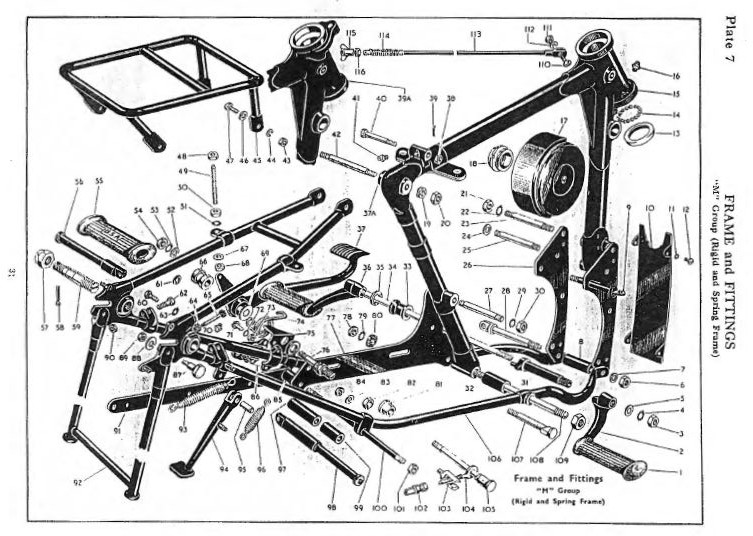

Et voici la part list :
49 -58 M.pdf

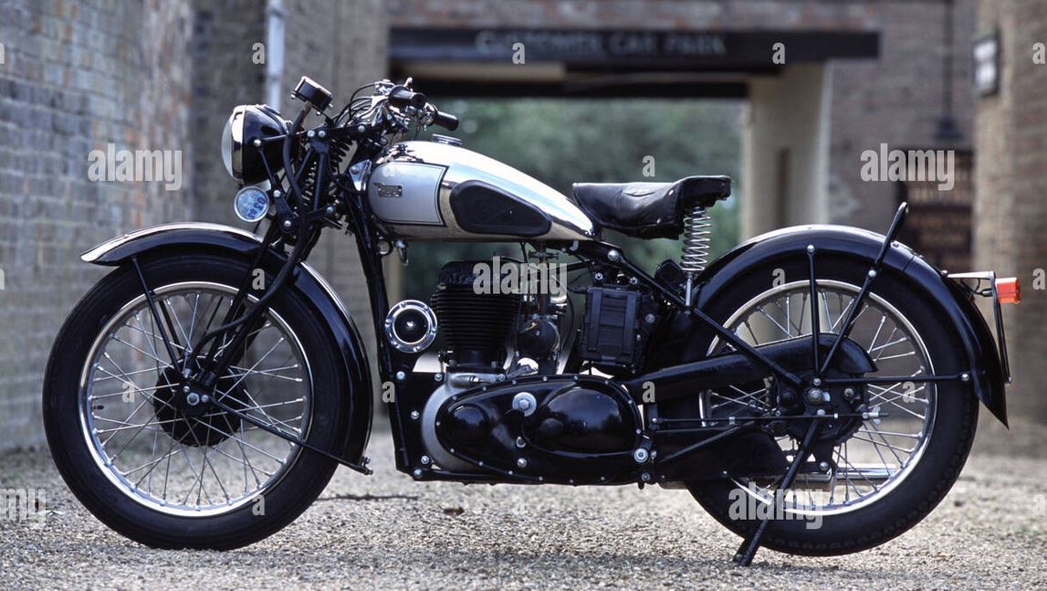

Elle a existé en rigide et en coulissante (la mienne). Mais qu'en rigide avec la fourche parallélogramme. (sauf erreur)
Pour les pièces tu peux regarder chez Draganfly, Cornucopia, De Groot.... et Ebay. Le plus dur à trouver est sans doute le moteur. En désespoir de cause tu dois pouvoir monter un moteur B31 (ce sera alors identique à la mienne). Je dis ça, je suis pas 100% sûr car la mienne est coulissante et la tienne rigide.

Bonsoir, le pire est que la réponse était sous mes yeux. Il s'agit d'une BSA de type WM, N° de série 2083
Sur la carte grise, la date de première mise en circulation a été barrée car elle comportait une erreur (cachet de la préfecture indiquant "rectification" faisant foi). Du coup je n'ai pas sa date de première mise en circulation.
Je reconnait également sur l'éclaté les pattes de supports moteur présentes parmi les pièces.

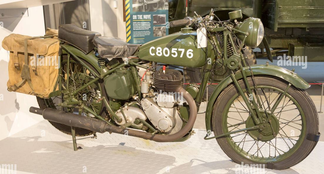

C'est toi qui vois.... Je ne sais pas ce qu'il te manque comme pièces. Donc question sous à sortir c'est l'inconnu.
Mais la M20 est une moto pas courrue, pas très puissante (15CV, je crois), mais très attachante. C'est quand même une des motos du débarquement.
Pour la carte grise il y aurait toujours la possibilité de passer par la FFVE en prétendant que la moto n'a pas de CG et la faire immatriculer en collection. Mais si tu as sa carte grise dûment estampillée par la préfecture, il ne devrait pas y avoir de souci pour faire un duplicata "moderne", mais peut être même pas besoin. En plus elle aurait une immatriculation à l'ancienne.... classe.

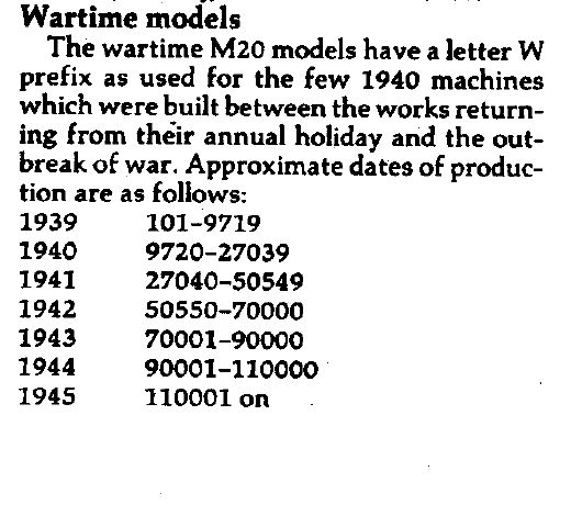

W c'est War (guerre) M moto militaire (?)
avec le # on devrait connaitre l'année, ou pas ! :mrgreen:
a la limite, quelle importance ? les bidasses de 1936 à 1945... 1955 pour les civiles... j'ai bon ?

Donc elle serait de 1939

l'ami El mo te fait dire qu'elle est de 39 !
