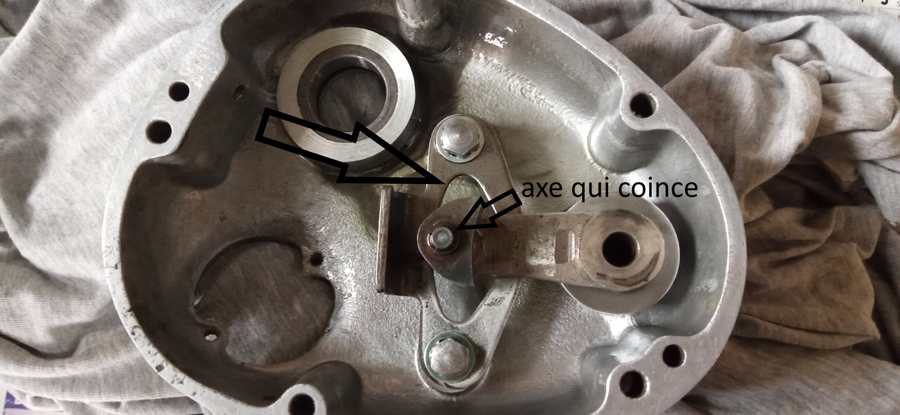

Me reste plus qu'à ouvrir, une histoire de ressort, y a pas de doute :roll: .
Tout est en ordre sauf que quand je pousse sur le système de rappel du sélecteur, ça frotte en bout de course.
C'est à cet endroit que ça coinçait, pourtant le ressort est des plus raide.
Je dévisse, je pousse, je revisse et c'est régler, une blague que je vous dis 8)

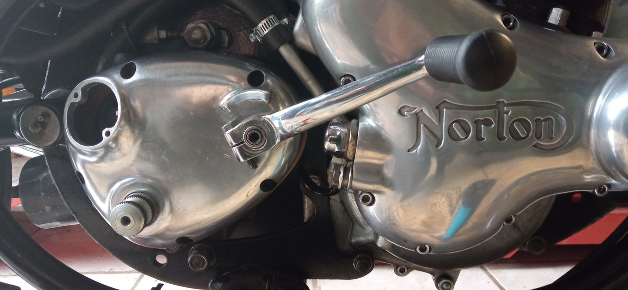

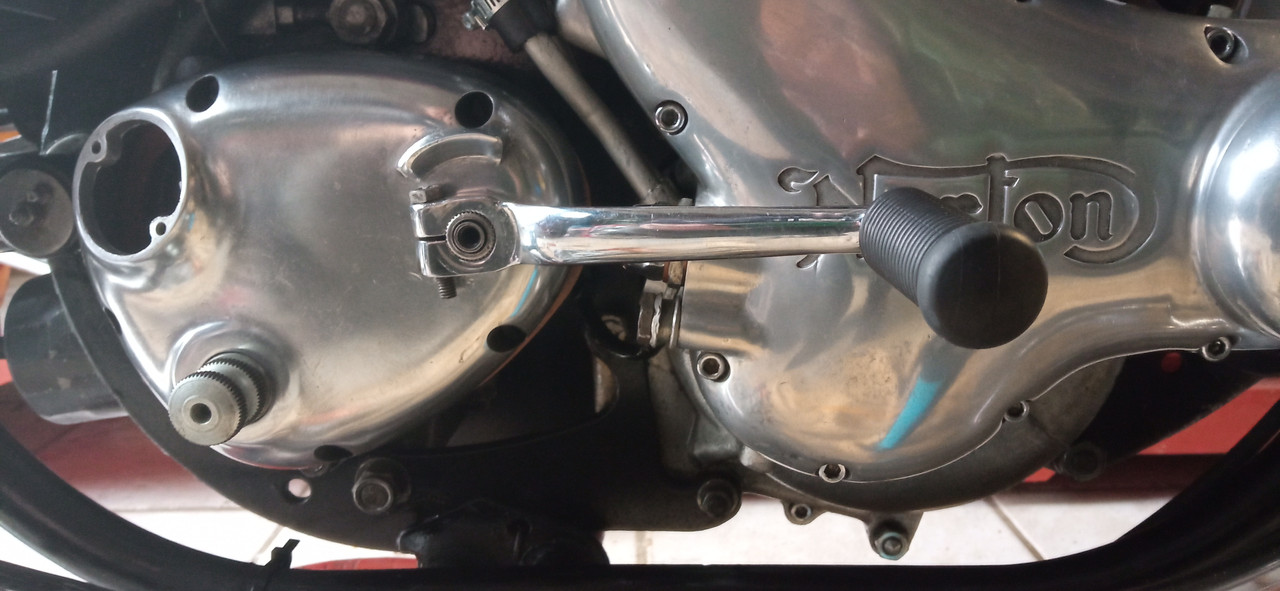

Sélecteur en position normal, point mort.
Sélecteur coincé en position haute, vitesse 1.
L'axe vient se coincer où il y a la flèche.
Genre de blague quoi ! :lol:

Tu peux arriver à régler la plaque d'arrêt du quadrant, celle qui maintient écarté le ptit ressort épingle qu'est rigolo à régler.
Il y a la place dans les perçages pour la mettre au loin de l'axe du cliquet (le genre haricot entre les brins du ressort).

zerton a écrit : 31 oct. 2023, 12:22 Tu peux arriver à régler la plaque d'arrêt du quadrant, celle qui maintient écarté le ptit ressort épingle qu'est rigolo à régler.
C'est fait :)
