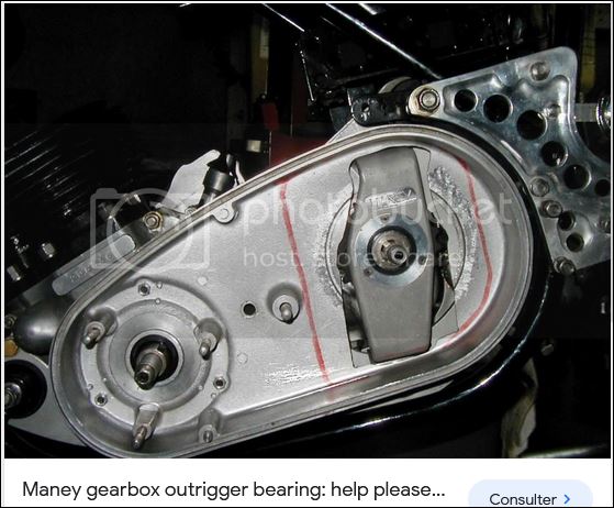

Le tendeur de boite de la Norton tout modèle confondu est une hérésie .... il faut positionner un tendeur sur la plaque gauche pour que ce soit efficace ... et il n'y a pas la place ... sans ce tendeur coté gauche, la boite se mettra toujours légèrement de travers ... et en plus il faut ajouter la flexion de l'arbre de boite.
Une solution consiste à poser la plaque avec un roulement intermédiaire entre le pignon sdb et la couronne d'embrayage

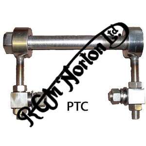

il y a ça : pas essayé car j'ai toujours la chaine ( et le plaisir) mais RGM propose des améliorations bien pensées
https://www.rgmnorton.co.uk/buy/complet ... lt_845.htm

ET a écrit : ↑07 nov. 2023, 19:15 Le tendeur de boite de la Norton tout modèle confondu est une hérésie .... il faut positionner un tendeur sur la plaque gauche pour que ce soit efficace ... et il n'y a pas la place ... sans ce tendeur coté gauche, la boite se mettra toujours légèrement de travers ... et en plus il faut ajouter la flexion de l'arbre de boite.
Avec ça
