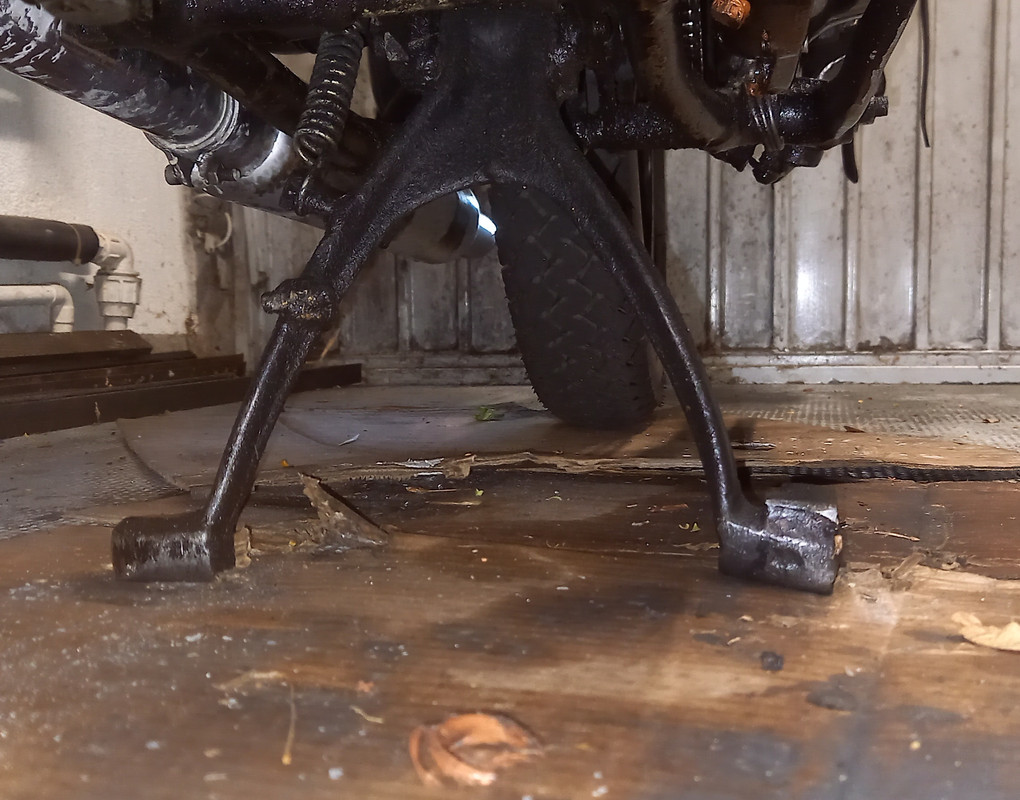

C'est pas méchant, juste la jambe gauche (à droite sur les photos) à redresser et virer les patins soudés sous les pieds par un bricolo précédent.

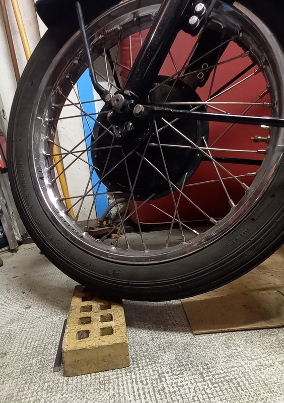

Mais comme elle est cette BSA est Impossible à mettre seul sur la centrale. Dans mon garage, je suis obligé de monter la roue AV sur une brique, puis tirer comme un âne pour la béquiller.... 70 balais, je ne sais pas si je vais y arriver encore longtemps.
Actuellement, sur la centrale, la roue avant est à 5cms du sol et la roue AR touche le sol.... je pense avoir de la marge, mais je vais faire gaffe.
La brique, je l'ai mise là pour qu'on se rende compte de la hauteur de la roue au dessus du sol.

1- redresser cette jambe
2- meuler ces patins, peut être pas complètement.
Pensez vous qu'au lieu de faire la chauffe à l'étau, je pourrais la faire béquille déployée, en place sur la moto et celle ci sur un bon cricq (en enlevant le réservoir et en vidant le carbu)?
Je m'économiserais le démontage de la béquille et pour la diminution des patins je pourrais plus facilement faire les essais jusqu'à arriver à une épaisseur convenable.
