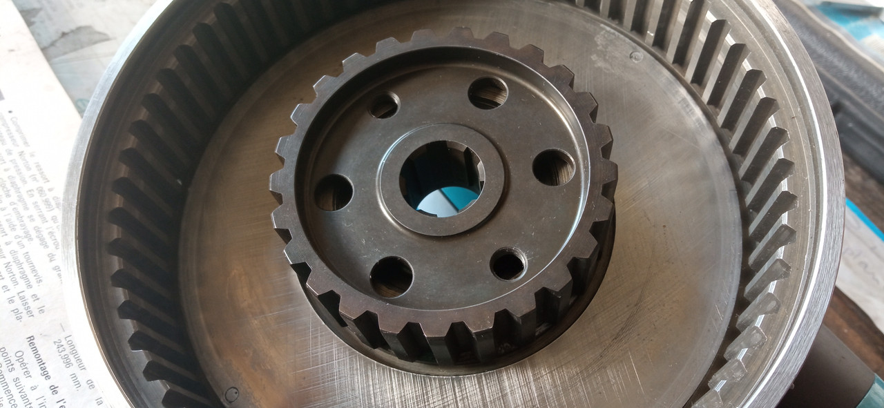

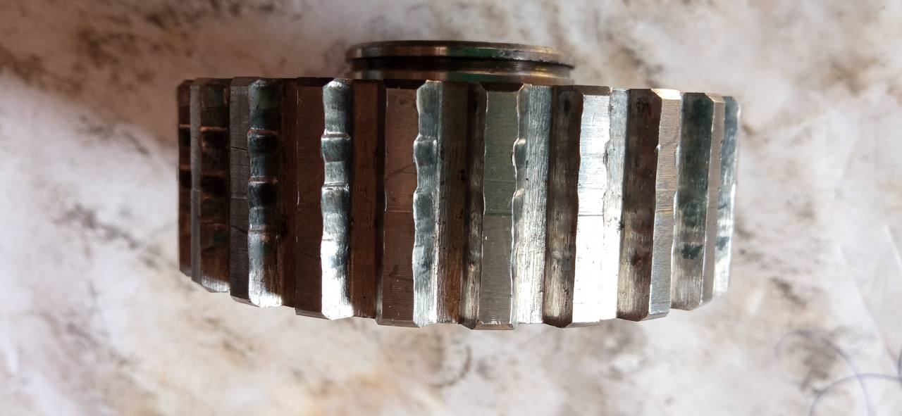

Bonjour à toutes et tous,
Les passages de vitesse, peu à peu sont devenus difficile, l'embrayage de plus en plus dur et de moins en moins efficace sur ma vieille Totone...
Avant de déposer la boite, j'ai ouvert les carter primaire.
La noix d'embrayage est très marquée au niveau ou les dents des disques travaillent et tapent.
Est-ce suffisant pour expliquer le problème ?
Evidemment, le mieux serait de vérifier aussi la boite... L'ennui et ma réticence viennent des fils qui sortent de l'alternateur ! Tellement cuits et recuits et durcis, raides comme un gendarme en colère, que si je les triture pour les faire sortir par le trous du carter arrière, j'ai la certitude qu'ils casseront ! Et hop, un rotor neuf, un !
Si quelqu'un a conseil ou idée ?
Où acheter une noix d'embrayage en acier de qualité ? J'ai vu US et GB, dans les deux cas douanes et délais... Mieux ? Où en Europe ?
Idem pour un cable d'embrayage neuf gainé téflon ?
Merci d'avance

Oui si la noix est bien marquée l'embrayage devient de plus en plus dure et bien sûr les vitesses passeront très mal.
J'ai pas compris pourquoi les fils de l'alternateur posent problème ?
Pour changer la noix il faut sortir tous les disques donc avec le compresseur en croix.
Celle de CNW (USA) Colorado Norton Work est à priori plus solide car elle a un traitement à coeur comme je l'ai compris,j'avais demandé à Matt le prix avec le port (sans taxe douanière bien sûr) et c'est pas plus cher qu'Andover Norton,contact son revendeur en Hollande https://www.hollandnortonworks.eu/en/ex ... ando-parts qui en a peut-être en ce moment.https://coloradonortonworks.net/cnw-clutch-center.html

J'ai suivi les recommandations de Francis car il est de bon conseil
Noix et embrayage de chez Colorado ...
Cable Venhil Nylocable pour mon embrayage (si mes souvenirs sont bons.)
Mais comme le fait remarquer très justement Francis, ne pas
négliger le graissage à la poigné, notamment la boule au levier.
Une noix neuve c'est le plaisir retrouvé
