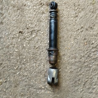

2/ Les amortisseurs: "pompe à vélo"
Peut on les reconditionner? vidanger ? etc...

Les miens: Embase démontée. Je pensais trouver un bouchon dessous pour le REE, mais "que neni".
Il me semble avoir lu quelque part que qq avait essayé de percer le fond pour vidanger. Quelqu'un sur le forum a déjà testé?

Je viens d'en trouver sur classicbikeshop.
Est ce les bons ?.
Ils sont aussi vendus sur EBAY
Est ce les bons ?.

les amortisseurs qui équipent cette moto sont des GIRLING
qui ont commencé à être montés fin 56 début 57 en même temps que les modifs de partie cycle, le grand réservoir d'huile avec sa tôle de protection
et la boîte à outils de même forme
Sur ma moto sont montés des GIRLIN (enfin c'est ce que je pense ) , et non des JAMPOT (D'ailleurs, que veut dire Jampot: C'est une marque d'amortisseurs?)
Sur classicbikeshop et ebay , il y a des copies de girling qui ressemblent fortement à ceux de ma moto (œilleton en haut, et chape en bas) . En plus l'entraxe correspond.

ta moto est bien équipée de GIRLING
ils ont remplacé les Jampot qui étaient des amortisseurs "maison" de chez AJS et Matchless
comme l'écrit fort justement Yeti ce nom/surnom leur a été donné pour leur forme qui rappelle celle d'un pot de confiture !
