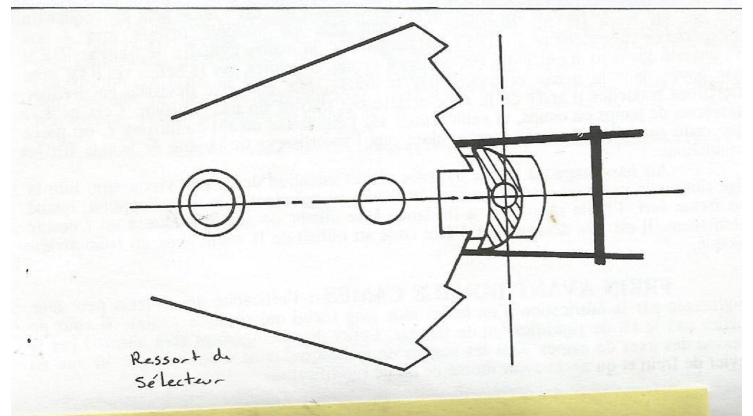

Après voir aussi le plus important souvent pour le point mort aller je le remets pour la 18 ème fois au moins : le ressort de sélection et sa bonne position :P 8)

Pas mieux, ressort de sécateur à régler aux petits oignons. Et penser qu'il a un sens de montage pour bien travailler.
