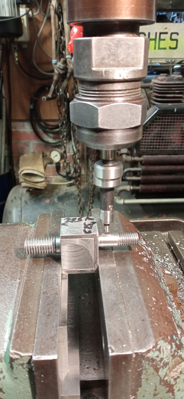

Les écrous sur cette platine, ça me plaît pas. Je fraise au ⊘ 15 pour que rondelles et écrous passent proprement.
Pour centrer, je bride mollement la pièce et je me sers d'une pointe, une fois dans l'alésage, je bride et j'usine.

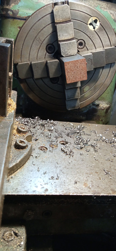

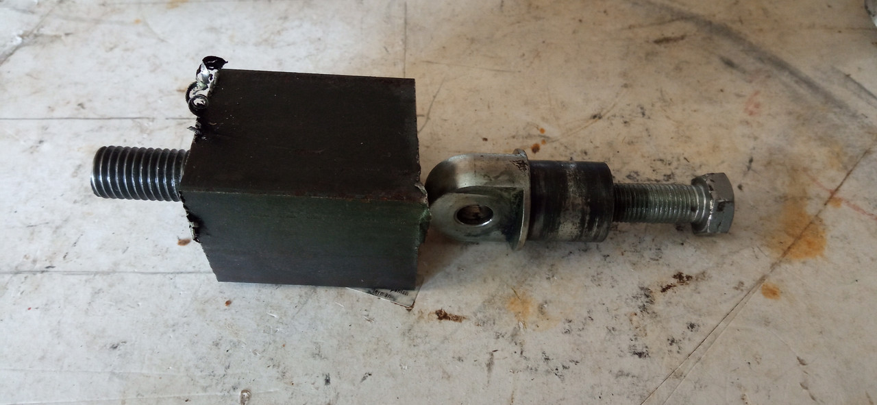

Je suis parti sur l'usinage d'un cylindre pour créer le support du repose pied mais
ce n'était pas une bonne idée, pas assez de matière. Je me suis rabattu sur du carré
ce qui a impliqué le montage du mandrin 4 mors indépendant sur le tour. Dans ce cas de
figure il faut centrer la pièce au mieux, ça peut prendre 5 minutes et des fois beaucoup plus.

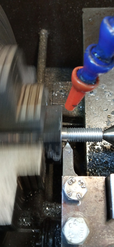

Une fois centré, usinage de la vis, je me suis servi d'un outil à plaquette, en cas de casse de
celle ci c'est vite remplacé, l'usinage des arêtes du carré, ça cogne.
Le filetage contre l'épaulement demande de l'attention, ça passe pas loin.
Mise au cote et usinage de ce qui va recevoir la partie mobile du repose pied.
Pour la partie mobile, c'est à peu près la même chose sauf le filetage qui est en M12 et au ras de l'épaulement.
La partie fixe est en M10 avec une partie non fileté et excentré, pour avoir la même hauteur des 2 côtés.
Perçage à 8 des deux pièces en même temps, le centrage ce fait à l'aide d'une pinule.

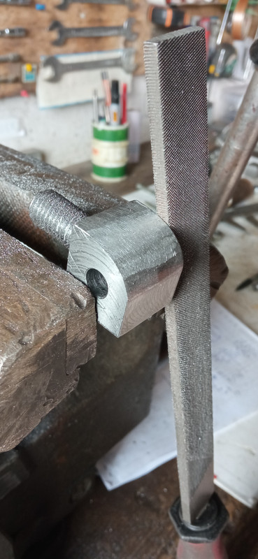

Les pièces sur l'établi, reste à faire l'arrondi de la pièce mobile, un coup de fraiseuse et des coups de lime
jusqu'à temps que ça le fasse.

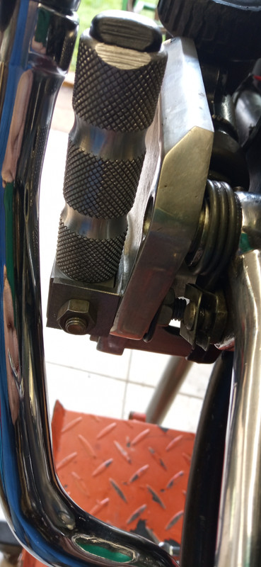

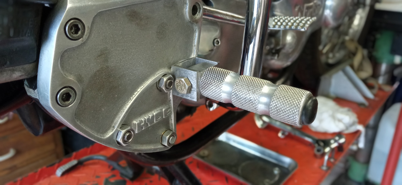

Montage, dernière retouche, ça passe comme on voulait que ça passe, y a pas bézef entre kick et repose pied.
Voilà, de ce côté c'est monté, on va devoir modifier la pédale de frein qui se trouve trop vers l'intérieur de la moto.

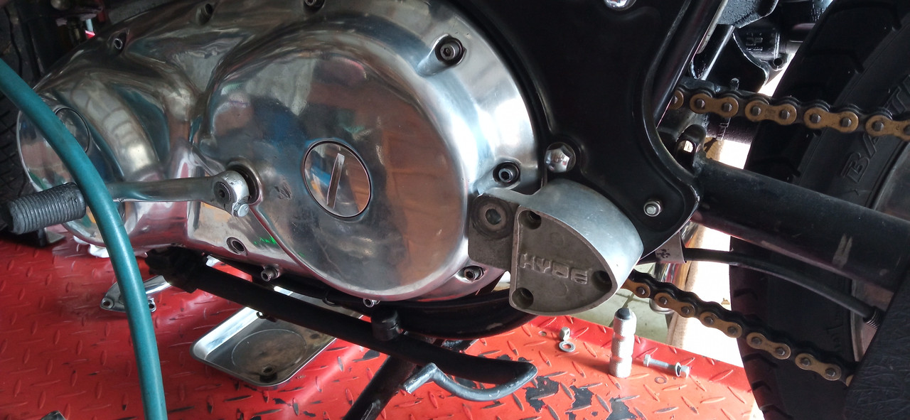

Mise en place du support Hyde côté sélecteur. Démontage de la plaque alu
qui va recevoir le support pour pouvoir mettre des BTR de bonnes longueurs.

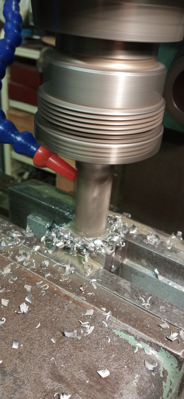

Problème, comment visser les BTR qui arrivent dans un alésage. Je fouille dans
mes boîtes et je tombe sur des écrous spéciaux qui se vissent avec une clé allen.
Ecrous qui font 13 de diamètre. Je reproduis donc ce que j'ai fais côté frein.
J'ai une fraise de 13,20. Impec.
Pour centrer, je me sers d'un forêt de 9, diamètre de l'alésage du passage des vis.
Agrandissement à 13,2 pour le passage des écrous
Le support Hyde mis en place, je me suis un peu battu pour remettre la plaque alu, mais dans l'ensemble pas de soucis.
Avant
Maintenant
