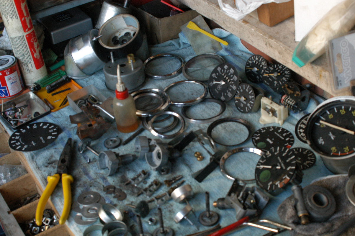

Le truc de la perceuse endommage le mécanisme de rotation interne de l'ensemble cassolette magnétique-aiguille, surtout si la rotation est a l'inverse. La pointe inférieure de l'aiguille s’appuie sur la cassolette magnétique et elle en est très pointue et fine pour réduire le frôlement. La rotation et les mouvements brusques et très rapides de la perceuse peut casser la pointe de l'aiguille (tres fragile), et après ça l'aiguille ne marchera pas bien et elle en aura tendance a sauter et a s'incliner, c'est précisément la cause principal des pannes de ce sorte de vélocimètre par l'usure.
Il faut démonter le vélocimètre. Remettre a zero un vélocimètre de BMW c'est tres facile pour en etre démontable, si tu as entendu parler sur remettre a zero un velocimetre surement le commentaire sera d'un bmwiste.
Mais si tu oses demonter un Smiths seulement pour remttre a zero le compteur, profite-toi de occasion pour faire un nettoyage, vérifier tous les mécanismes et graisser un peu, ça va augmenter la vie utile du vélocimètre. Prête attention a l'ordre de la place de chaque roulette, après tu devras les monter et dans le même ordre avec le zero a la vue, et si tu n'as pas pris note sera un vraie casse tête.
Sur les Veglia ou Smiths ne mérite pas la peine ouvrir le vélocimètre seulement pour remettre le compteur a zéro, mais aussi c'est possible, il ne faut que démonter le cercle sans le déformer excessivement et la verre sans la casser et après le plus difficile, les placer a nouveau dans sa place:
Mécanisme Veglia versus Smiths, la seule difference c'est que le Smiths a plus de zamac et le Veglia est plus petit:
Le mécanisme des numéros du compteur Veglia et du compteur Smiths sont semblables, la seule différence c'est que la cage c'est en plastique et a part sur les Veglia et sur les Smits est en zamac et elle est intégrée en un seul bloc avec le mécanisme tournant magnétique de l'aiguille:
PS: Si le velocimetre marche n'y touches rien, en aucun cas la perceuse, et en tout cas enlever la verre, mais avant d'y toucher il vaut mieux avoir un grand stock de pièces au cas ou, le mecanisme est fragile et quelque chose peut se casser au démontage quand on n'a pas d'experiencie:
