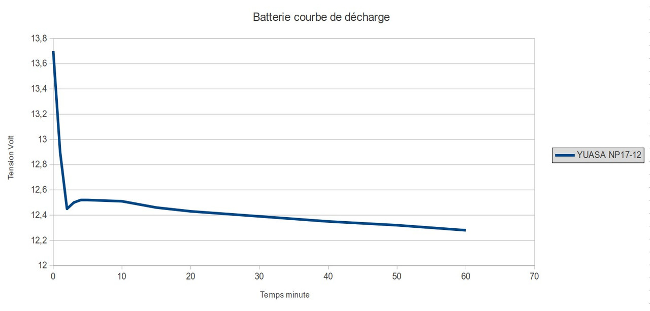

Justement (ça tombe bien !) je viens de faire aujourd'hui un test de décharge d'une batterie YUASA NP17-12 (AGM industrielle) utilisée sur motos (BMW R1150, Voxan, ou autres)
Elle est de 2019.
Sa tension à vide après avoir été chargée, est de 13,7 V.
je l'ai déchargée avec une lampe de phare 55 W, après 1 minute la tension était à 12,9 V et elle s'est stabilisée pendant environ 10 à 15 minutes à 12,5 V.
Voir la courbe.
Donc la batterie c'est bon,
par contre le chargeur "intelligent" devrait quand même faire une charge à 14,4 V, pas longtemps, normalement ils font ça (Optimate, Lidl etc.) puis passer à 13,6 V, ou la laisser au repos pour reprendre une charge plus tard,
ou alors c'est un petit chargeur d'entretien qui maintient à 13,6 V et pas plus (j'en ai un comme ça).
Elle est de 2019.
Voir la courbe.
