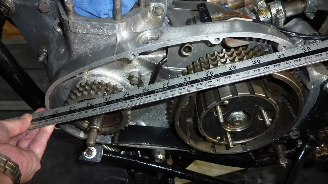

Regarde si tes pignons de primaire sont bien alignés, tes rondelles sont peut-être des cales d'espacement pour mettre en ligne le pignon de vilo et l'embrayoire...

souvent c'est le n° de fonderie qui apparait ,comme dit Gigi rondelle ou pas ce qui compte c'est l'alignement

il y a ctte image sur un forum Triumph
