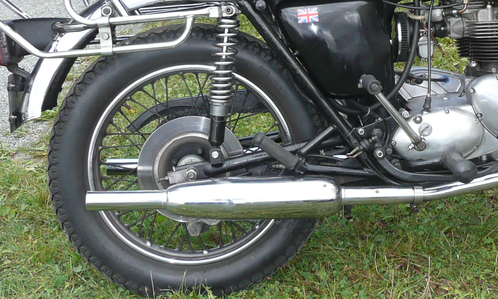

Ou trouver un moyen de reculer les pots .
Ci-dessous mon ex TR7 vers 2009, avec des pots adaptables achetés chez Louis Motorrad ...
