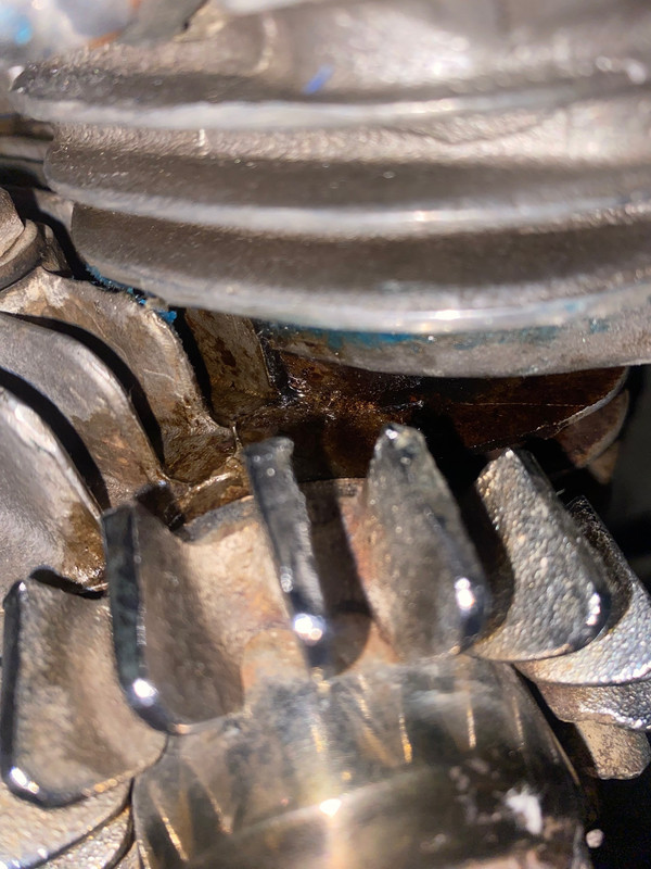

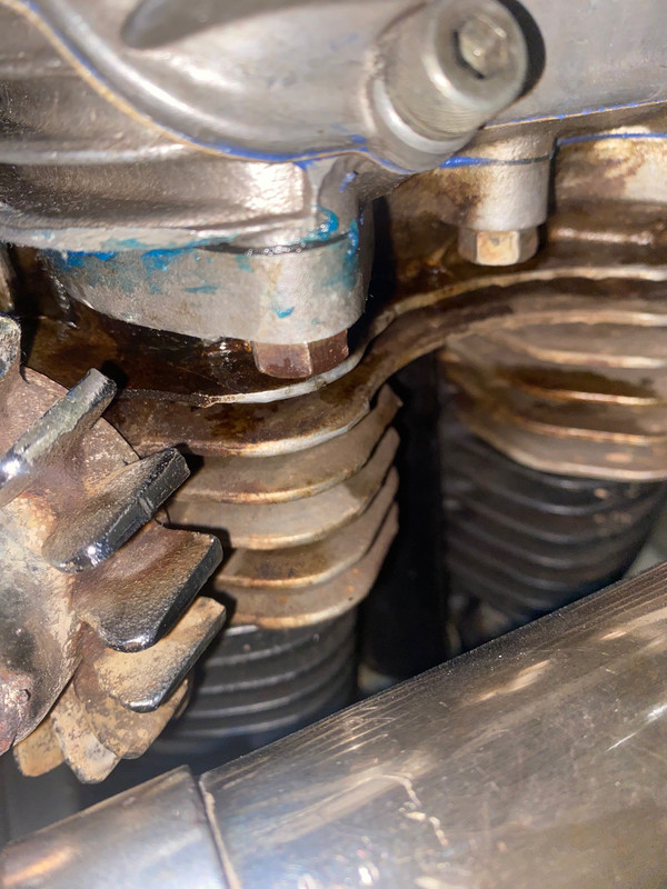

Macmic En ligne
- Messages : 138
- Inscription : 11 oct. 2024, 18:15
- Localisation : Paris
Re: Fuite capot de culbuteurs T140 - colmatage provisoire ?
Bonjour !
Merci pour vos réponses et suggestions.
(vous trouverez des précisions sur l'histoire de cette moto et photo dans "présentation' que je vais compléter)
Je mets ici 2 photos de la localisation de la fuite.
Il n'y a apparemment, autant que je puisse le voir (avoir nettoyé et re-roulé) pas d'autres provenance que le joint sous la "rocker box".
Rien à partir du joint de cache culbuteurs situé plus haut, ni du coté des axes de culbuteurs (ce qui a pu être le cas il y a longtemps et corrigé depuis), ni du coté de la colonne à l'avant ou du joint de culasse.
La fuite est effectivement survenue lors d'une balade un peu plus longue que d'habitude et après 1 bon mois sans rouler.
Comme je ne dispose pas des facilités (atelier et outillage suffisant) je ne pense pas que je vais me lancer dans le remplacement du joint, d'où ma question de comment réduire cette fuite en attendant de la confier à un pro.
J'ai bien noté que cela ne présente pas de gravité particulière sauf à salir, à voir de la fumée et sentir l'huile brulée au ralenti et tout de même contrôler une éventuelle aggravation et aussi le niveau d'huile, j'imagine.
Merci encore et si vous avez d'autres commentaires et suggestions, je les prends bien volontiers.

chris31fr
- Messages : 582
- Inscription : 25 nov. 2017, 11:25
Vu comme ca n'a pas l'air trop violent. Faudrait bien nettoyer et voir à quelle cadence ca revient.
Changer le joint c'est pas non plus un gros boulot là dessus.
- yvanoff
- Messages : 715
Hello,
Qui est le cochon qui a tartiné de pâte à joint ?
Si c'est un spécialiste, changes-en !
Macmic En ligne
- Messages : 138
Merci.
Et bien cette photo c'est après nettoyage relativement soigné et roulage une 1/2 heure en ville avec quelques accélérations prohibées.
On retrouve un peu d''huile derrière le cylindre, passée entre les ailettes verticales de la culasse.
Question con : si ça coule un peu trop, outre les désagréments (salissures, odeurs, fumée, surveillance du niveau d'huile...) l'huile sur le cylindre à proximité de la sortie des pots, ça peut prendre feu
Macmic En ligne
- Messages : 138
C'est moi !
J'ai pensé naïvement que cela colmaterait... d'où maintenant mes interrogations pour essayer de faire un peu mieux en attendant de la porter chez un mec plus habile...
