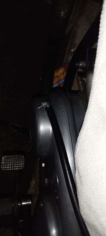

Lors d' une petite ballade ,Je fais un arrêt et je me rends compte que de l huile coule de mon filtre à air.
Je précise que j avais bien lu que le niveau ne se fait pas au max et je l avais donc mis environ 1 cm en dessous du max.
Bref je rentre bien contrarié à la casba et j épluche tout ce que je peux trouver sur le forum mais aucun mots clef ne me permet d avoir un sujet en lien avec mon problème.
Je suis donc allé voir chez les anglais.
Un sujet explique bien que le reniflard du filtre à air se connecte au tuyau du réservoir d huile qui est le plus proche des carbus et celui du moteur la où il y a le bouchon de niveau.
Vu le climat,je n ai pas eu le temps de faire un essai afin de vérifier si ce problème était résolu mais ce genre de soucis à tendance à me causer des insomnies.
J imagine que certains savent de quoi je parle :mrgreen:
Croyez vous que l huile qui coulait de mon filtre a air était dû à ce mauvais branchements.?

Ce qui me questionne c est qu il n y avait pas d huile dans le carter moteur puisque tout a fait été vidangé. Du coup ma question portait sur est ce que le fait que le branchement des durites qui avait été inversés peut entraîner l aspiration d une partie de l huile dans le filtre ?
David46
Messages : 413
Re: Branchement reniflard moteur et cardu sur réservoir d huile
Message non lu par David46 »
Le branchement des durites 1 et 14 était inversé
