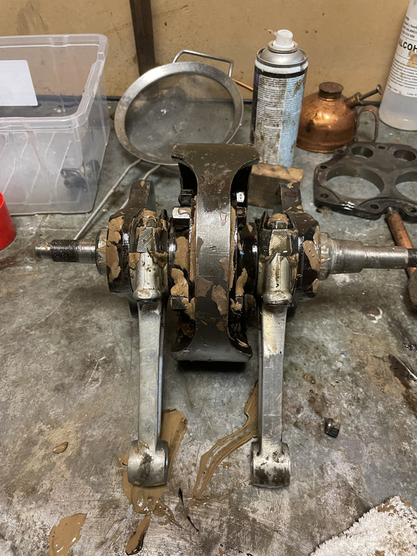

Je n’ai pas envies d’initier ici dans le MAC un sujet trascendental, au contraire, je n’ai aucune envie de dramatiser sinon de faire un stupide commentaire quotidien pour calmer les esprits!
Pour moi c’est curieuse la consistance crémeuse de cette mayonnaise lié a partir du limon, cambouis et de l’eau!
C’est incroyable aussi regarder comme est entre la boue par n’importe ou pour occuper le plus moindre et retiré coin, de meme dans l’intérieur des manetons du vilebrequin.
C’est surprenant regarder comme résistent les moteurs après d’en être inondes par l’avalanche. Les cylindres sont les pièces plus fragiles mais ils en tiens le coup si on bloque le vilo pour ne bouger pas les pistons donc tous étaient dans le PMI ce qui a facilite extraire le bloc cylindres sans limer les chemises, après nettoyer avec de l’eau en abondance pour lâcher toute la boue, sécher et passer un drapeau imbibe d’huile 90 SAE et tartiner les chemises avec une épaisse couche de graisse en attente de les emporter a un rectifier, la plupart a supporte bien l’effet corrosif de l’eau avec de l’argile grâce a l’huile et a l’avis du rectifier il ne suffîra que roder les chemises légèrement pour polir les surfaces, et seulement 2 devront de se rectifier pour avoir des piqûres de rouille profondes dans le rebord supérieur. Pareil pour les boîtes des vitesses, seulement il faut remplacer les roulements et passer au dremel quelque qu’autre dent d’engrenage avec quelque piqûre de rouille. Les pièces mons résistants sont les embrayages, surtout les disques en acier, et les culasses seulement démonter tout pour nettoyer et roder les sièges des soupapes.
Les paraboles des phares sont ruines, sauf celles qui en sont des répliques en plastique qui demeurent neuves après du nettoyage, et ce qui m’attire l’attention c’est que les avances centrifugues et les rupteurs, pont de diodes et zenner n’ont rien souffert…, et bon, maintenant je comprends mieux a ceux qui se résistent a les remplacer par allumages ou régulateurs électroniques et je comprends mieux leur manie de rester fidèles au montage original.
