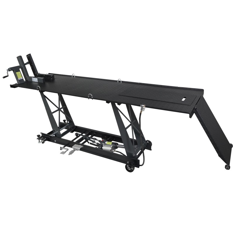

Les deux ont l'air bien par contre sur la noire je ne pige pas ce qu'est le second verin avec ub raccord sur la table

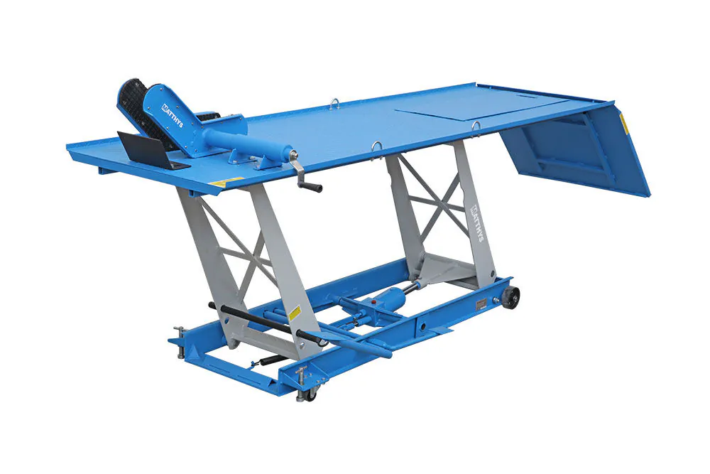

J'ai la bleue depuis une quinzaine d'années et j'en suis très satisfait,sur les chinoises cher à Jean-Pierre :P ,souvent il n'y a pas la barre pleine de sécurité,en bas des pieds de devant,pour empêche qu'elle s'affaisse d'un coup si le vérin lâche par exemple ou si t'appuies sans le vouloir sur la pédale pour la descendre. 8)

Jean-Pierre, le second vérin est pneumatique pour raccorder un compresseur. Je n'en vois pas l'utilité pour un usage amateur.
Et Francis, il y a bien la barre pleine de sécurité avec même deux hauteurs. Et ils disent bien de ne pas laisser le vérin sous pression pour une longue durée.
La Matthys me botte bien, j'ai pas trouvé d'autres modèle que ces deux là, dans ces dimensions et à 450kg. Les modèles plus petits me paraissent un peu léger, plus pour Mobylettes.

J'ai la bleue ...très bien...ras depuis 2003.
Juste un détail, verifie la longueur suffisante par rapport à tes motos de façon à ce que la roue arrière ne dépasse pas trop, quand tu te déplacés, autour cela t'evite de cogner la plaque d'immatriculation...entre autre. La largeur est à prendre en compte si tu veux bricoler sur une moto moderne dépourvue de bequille centrale et qu'il faut faire reposer sur la latérale.
Sinon confort de travail royal.😊

Je savais pas que la nouère est chinoise :lol: bon ben ils s'améliorent en matière de sécurité,on dirait qu'elle est moins large que la bleue ?
La Mathys,enfin la mienne est de fabrication Tchéquie. 8)

J'utilise la Mathys ( bleue) avec bonheur depuis 4 ans , Elle voit passer un tas de bécanes et donne toute satisfaction.
Usage de la barre de maintien de hauteur fortement recommandé car le vérin relâche un peu la pression en charge ( 6 heures pour descendre complètement)et comme déjà mentionné,un appui accidentel sur la pédale descente peut avoir de fâcheuses conséquences.
Il faut se positionner soi-même sur le plateau en maintenant la bécane en équilibre pour béquiller la moto sur la centrale,cela demande un peu de concentration et de calme.
Nota: bien visser les platines jusqu'au sol pour que la stabilité de l'ensemble ne dépende pas des roulettes mais des platines Ad Hoc.
L'idée de la trappe amovible est intéressante à condition d'avoir une béquille centrale non avachie,sinon il faut comprimer la fourche pour lever l'arrière de la moto de manière à sortir la trappe de son logement.
Le bloque roue et les anneaux pour sangles sont très efficaces.

jean-pierre a écrit : 28 déc. 2024, 15:04 Les deux ont l'air bien par contre sur la noire je ne pige pas ce qu'est le second verin avec ub raccord sur la table
Je dirais qu'elle est pneumatique, je ne vois pas de levier pour pomper, on en voit un qui doit servir à relâcher la pression.

J'ai la bleue de chez Matthys. 55 cm de large x 205 de long. Je l'ai achetée pour faire face à des problèmes de vertiges positionnels et de mal de dos. Je ne la donnerai plus pour rien au monde. Je n'ai pas de problème de descente du plateau, ou très peu. En même temps j'ai acheté leur tabouret roulant d'atelier. Il faut travailler pépère à nos âges ! :lol: :lol:

La bleue depuis 17 ans.
Très satisfait.
J'ai viré le bloque roue qui n'est pas très sécurisant et gêne plus qu'il ne sert.
Pour sécuriser , une paire de sangles sont bien plus sûres.
