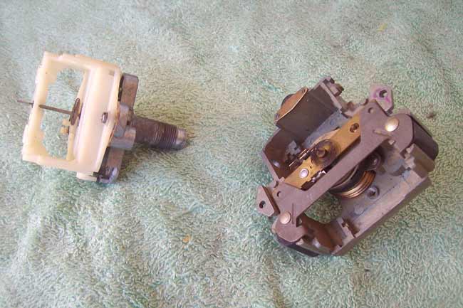

Que l'aiguille marque en milles ou en Km peu l'importe au vélocimètre, tu peux monter le quadrant de ton vieux velocímetro en Km/h
Mais le compteur total et partiel de la distance parcourue sera differente, le dit mecanisme de l'odometre.
On peut enlever le mecanisme des roues a dents en milles et monter le mecanism en Km.
Pour remplacer le quadrant ou modifier l'odometre de milles en kilometres, avant tu devras démonter la verre sans la casser, et avant deplier peu a peu le rebord du cercle en toile (je ne connais pas son nom de meme en espagnol), sans le déformer en trop pour apres le remonter, seulement le juste et de maniere régulier, puis extraire l'aiguille sans endommager l'axe ni le ressort, après extraire le quadrant (2 vis uniquement), et ...
.., si tu decides continuer pour modifier l'odometre de milles a Km..., bon, il faut laisser le vélocimètre vieux en Km/h et ce que tu aurais acheté en milles/h comme ça: (a gauche le Veglia a droit le Smiths)
Et après d'avoir remplace quelque pièce pour modifier l’odomètre, remonter tous les pieces et monter le cercle et la verre fort pour assurer une bonne étanchéité et que l'eau de la pluie d'une grande orage n'y entre pas..., sans l'aide des bons outils seulement l'experience pourra t'assurer au moins un 70% de posibilites de ne casser rien apres de faire tout le travail, sans aucune experiencie tu auras un 70% de posibilites de casser au moins quelque piece important (verre, aiguille, ressort, cercle...).
PS: si tu n'as pas acheté encore le vélocimètre en milles, garde ton budget pour appeller a Artebise ou me visiter a Bermeo avec les deux vélocimètres ou j'ai un ami horloger..., mais je te préviens, il est un amoureux des BMW anciennes.
