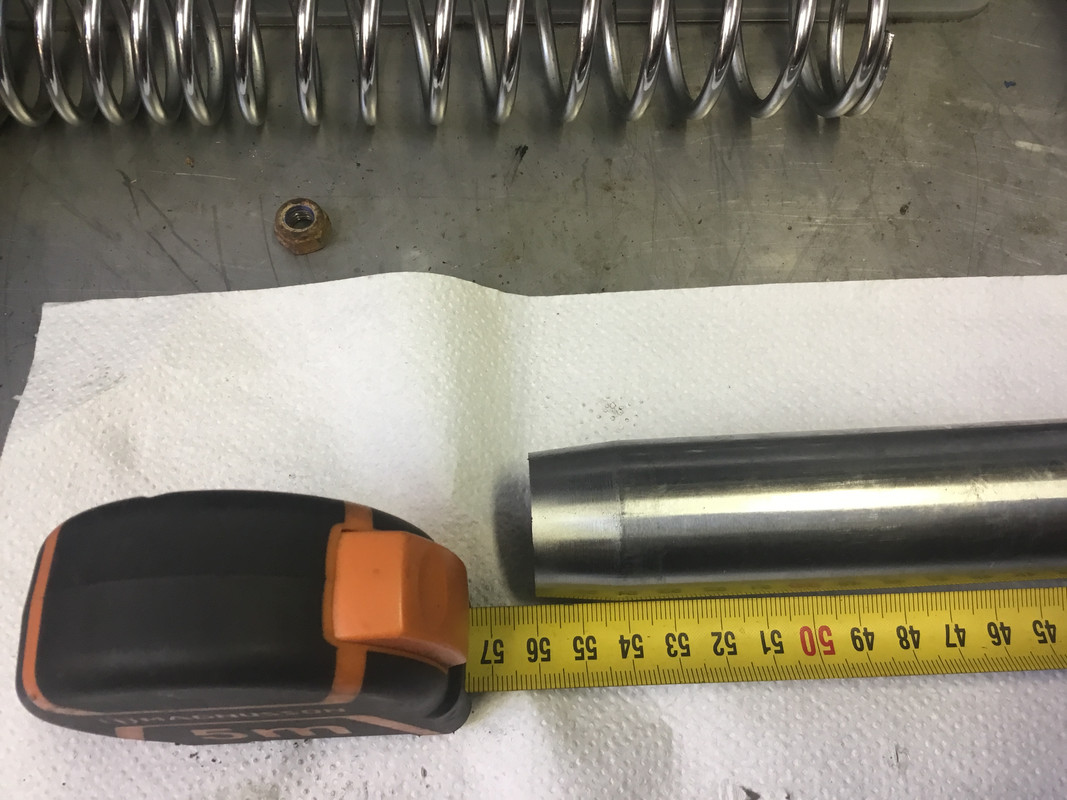

Bon j’ai enfin attaqué la révision de ma manx
En commençant par La Fourche qui ne fonctionne pas . Comme bloqué. Bon je n’ai que des ressorts externes qui semblent bien trop durs
Chez mc intosch ils disent que cette année la il ne doit y avoir que des ressorts internes
Donc j’ai faut…
Mes tubes font 550 mm de long ils proviennent d’une commande de chez mc intosch d’il y a 15 ans
Quelle est la longueur des tubes d’une atlas ou d’une es2,,,,???
Il me faut quoi comme ressorts. Et je trouve cela où??

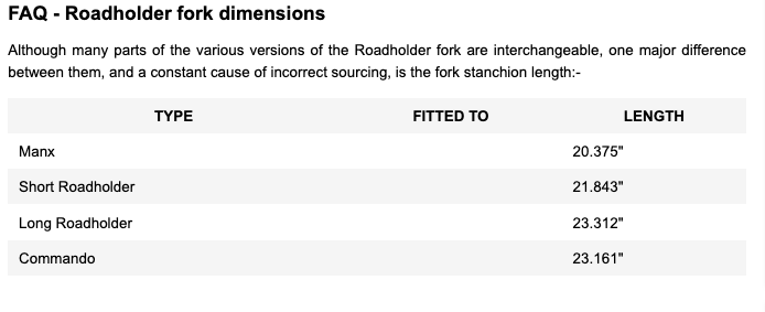

Il me semble que les tubes de Manx sont les plus courts tubes pour Roadholder.
Dernière modification par ET le 14 janv. 2025, 23:00, modifié 2 fois.
ET
Messages : 4045
Localisation : din ch'timi
Re: Manx
Message non lu par ET »
Yes ... j'aurai pu chercher avant de causer ...
https://www.nortonownersclub.org/suppor ... lder-forks
Donc tes tubes semblent trop longs ... mais à confirmer ...

Tubes montés l’assiette de la moto paraît très bonne. Ces tubes viennent de chez mc intosch et à l’époque j’avait vérifié la longueur en rapport à ceux d’origine de la moto très usés.
