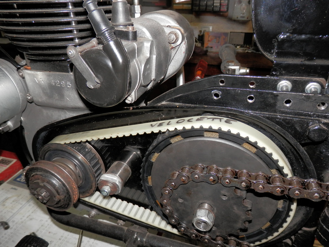

J'utilise cette graisse Restom dans une boite ALBION mais je n'oserai pas la mettre dans un carter primaire. Il y a une quasi certitude d'avoir un patinage de l'embrayage, les disques n'étant vraiment pas prévus pour autre chose de que l'huile fluide, en général de la SAE 20 ou 30. S'ils on baigné dans la graisse même fluide, il est probable qu'il faille les changer.
Ces carters primaires sont toujours problématiques. Sur la Triumph T 90 1937, c'est le carter alu mais, même avec un joint neuf il y a une petite goutte de temps en temps.
Sur les Velocette KSS MK 1, les deux demi-carters sont serrés par une vingtaine de vis ( galère pour sortir celles sous le support de batterie) et là aussi, une goutte de temps à autre.
J'ai deux Norton à carter tôle. J'ai réussi à les étancher à peu près ( mais ils gouttent comme les autres, notamment après avoir roulé, trois à quatre petites gouttes en une heure) avec un joint monté avec de la pâte noire de chez Philosec ( ils sont je crois à Lunel et on les voit sur de nombreuses bourses comme Monclar ou Saintes) ou de WURTH. Il ne faut pas hésiter à tartiner les deux faces du carter et le joint avant d'enlever l'excès et d'attendre une demi journée que cela sèche. Contrairement au silicone de salle de bain, ces pâtes résistent à la chaleur et aux hydrocarbures.
Mais, chaque fois que l'on démonte, il faut recommencer, nettoyer les faces et le joint mais cela n'évite pas le carton sous la moto à l'arrêt si l'on veut garder un sol propre.
Ne pas oublier non plus les joints en liège ou feutre au niveau de l'embrayage mais ce n'est pas la principale source de fuites.
La courroie crantée, je suis réservé. Il faut la changer de temps en temps et si elle n'est pas ou plus disponible seule, il faut donc tout changer. Vécu avec une Commando. Par contre, le carter des 850 MK III est, lui, parfaitement étanche.

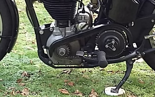

Lorsque j'ai refait ma boîte ALBION heavyweight (sans doute de 38 mais sans certitude) , j'ai pris connaissance avec beaucoup d'intérêt des notes de PACHI qui m'ont été très utiles. J'étais très heureux de trouver une notice très détaillée, encore plus que celle d'Hitchkock qui concerne plutôt les boites d'après 45 même s'il y a beaucoup de points communs.
La boite ne perd pas une seule goutte mais j'ai dû rater quelque chose au réglage, j'ai parfois des difficultés à passer de trois en quatre si je ne décompose pas bien. J'ai suivi les recommandation d'Hitchkock pour la graisse grade 000 également utilisée par les Enfield MADRAS fonte.
Voici une photo du carter primaire, il n'est pas concerné par les fuites. J'ai supprimé le goutte à goutte venant du réservoir d'huile ( impossible à régler correctement) et un coup de bombe de graisse pour chaine secondaire va parfaitement bien. Et en plus, rien ne va par terre.
