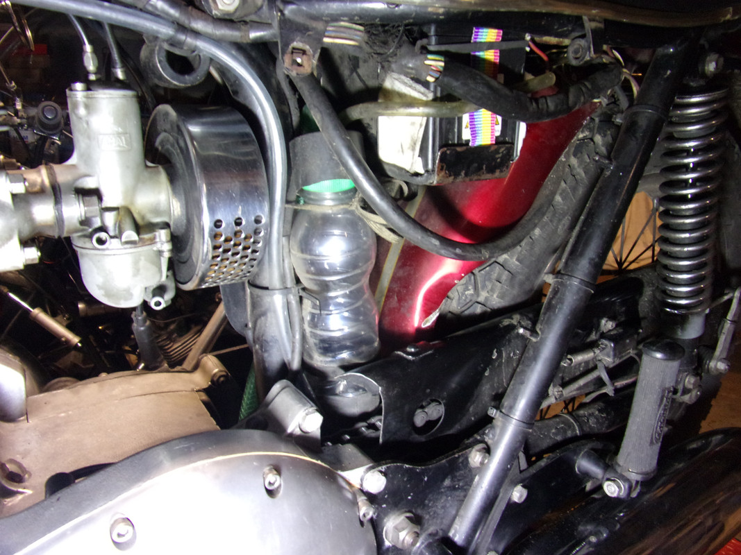

pas si rare sur les pre 70 ; y en a même une qui coulait l'huile moteur arrêté après une bonne bourre sur une TR6 de 69 qui ne bouffait pas d'huile et fonctionnait parfaitement
Si tout est correct mécaniquement : rallonger la durite du reniflard moteur pour que les gaz et les vapeurs d'huile arrive en gros au niveau medium du bac à huile et rentrer par la durite bien cintrée en haut ,dans une petite bouteille avec évent en haut et cache pour éviter que la pluie ne rentre . Vu que n'est galère d'aller décrocher la durite d'origine sous le moteur , c'est + simple de gainer la durite dans un tuyau + gros , surtout ne pas emmancher 1 + petit dans la durite d'origine .Sur ma photo c'est un tuyau d'arrosage (vert )
Bizarrement la bouteille ne récupére que très peu d'huile et ça ne coule évidemment plus au dessous
Y a largement la place à le mettre derrière le cache latéral gauche
Sur cette TR6 avant d'en arriver là , j'avais ouvert le moteur et vérifier que tout était OK au niveau du distributeur rotatif ; En vrai , y a très peu de chance qu'il se passe quelque chose d'anormal vu le concept basique du bazar .

Aucun soucis au CT si vraiment tu y tiens ...déjà la bouteille est quasi invisible quand le cache latéral est en place. Et je ne vois pas quelle case il va noircir ...côté écologie c'est 100 fois mieux que le reniflard qui crache dessous. Sinon J'avais essayé avec un té pour jumeler les reniflard : l'huile sortait par le tuyau de reniflard qui longe le garde boue
