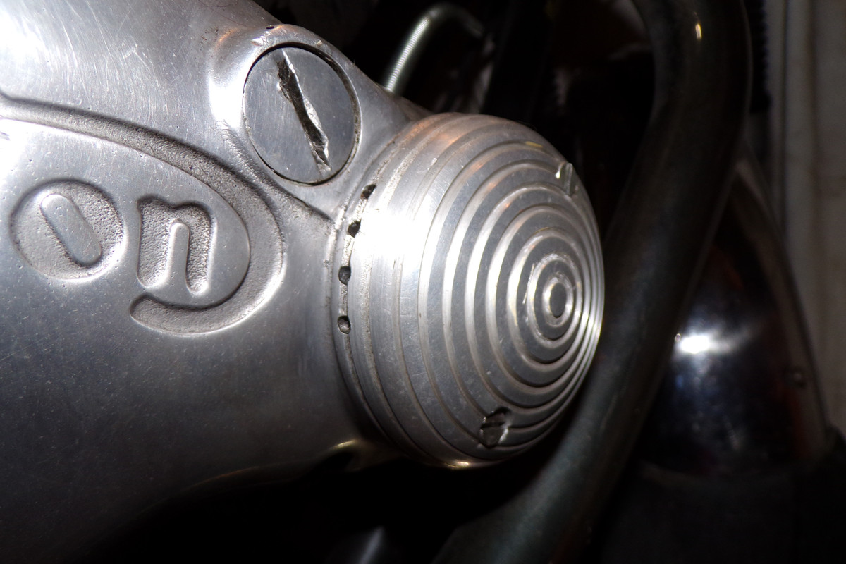

Bien que Trispark affiche qu'il a modifié ses composants dont certains lâchaient à haute température (j'avais eu le cas en Autriche en aout à 35° seulement ) je te conseille d'isoler thermiquement ce boitier du carter ; idéalement une couronne circulaire en matière isolante . Sur la mienne j'ai fait simple : 2 rondelles percées en carte de Lyon de 0.7 mm taillé en forme de haricot . La majeure partie du boitier ne touche pas le carter .Pas trop épais l'intercalaire car sinon ça ne capte plus . Éventuellement faire une écope à l'avant du couvercle et des petits trous de sortie à l'AR et 1 dessous ; ça craint rien car le boitier est noyé dans la résine .Comme sur les freins à tambours ventilés

LOYERA a écrit : 01 mars 2025, 13:18 Bien que Trispark affiche qu'il a modifié ses composants dont certains lâchaient à haute température (j'avais eu le cas en Autriche en aout à 35° seulement ) je te conseille d'isoler thermiquement ce boitier du carter ; idéalement une couronne circulaire en matière isolante . Sur la mienne j'ai fait simple : 2 rondelles percées en carte de Lyon de 0.7 mm taillé en forme de haricot . La majeure partie du boitier ne touche pas le carter .Pas trop épais l'intercalaire car sinon ça ne capte plus . Éventuellement faire une écope à l'avant du couvercle et des petits trous de sortie à l'AR et 1 dessous ; ça craint rien car le boitier est noyé dans la résine .Comme sur les freins à tambours ventilés
A ma connaissance, personne du club Norton Espagne a eu un problème avec le Trispark par cause de rouler en été a 40ºC ou plus et personne a fait des petits trous a l’arrière du carter.
A mon avis, une température de 35º est encore tres agréable pour rouler sur une moto, mais jamais est de plus être prudent et prendre toutes les précautions possibles.

Depuis j'ai roulé au Portugal sous 42°. Chance ou pas mais le Trispark a tenu .
Ce serait à refaire j’achèterais le Sachse
