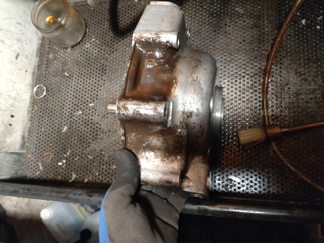

Je commence le bas moteur de mon projet Gus Kuhn par un nettoyage en règle des carters, j'aurais pu m'en passer mais c'est un minimum :lol: .
Je vois que ces carters ont eu une vie antérieure, et que plusieurs hélicoils ont été posés, notamment sur toute la partie fixation embase des cylindres.
Quelle prudence!
Mais aussi là où on ne s'y attend pas: la fixation de la pompe à huile ! Et si les hélicoils de l'embase sont au bon pas, ceux de la pompe à huile
ne le sont pas ! :evil: Je me retrouve avec du 5/16 18 tpi, ce qui correspond en fait à du Witworth, c'est presque logique pour des taraudages dans l'alu.
Et mon appel au secours : avez-vous une bonne adresse pour trouver du goujon qui va bien ?
On ne peut pas faire portnaouac, à l'origine la pompe est montée serrée sur ses goujons .(je ne parle pas du serrage des écrous sur la pompe)
Et j'ai rectifié mon erreur( 5/16 et non pas 5/8) :evil:

Tu es sûr de ce que tu écris parce que 5/8 18 c'est de l'UNC et on trouve sur le net des goujons voire même de la tige filetée .
En BSW (donc Whitworth) il y a du 5/16 18 et du 5/8 11 mais pas du 5/8 18

C'est bien du 5/16 en BSW/UNF , 06.2664 .

Tu as des goujons de pompe d’origine pour vérifier?
Sur mes triumph, très étonnamment, le filetage est fin des 2 côté, ce qui me laisse encore perplexe et me réveille en pleine nuit.

Xpongebob a écrit : 05 mars 2025, 18:15 Tu as des goujons de pompe d’origine pour vérifier?
Dors en paix surtout ! Bien sûr que j'ai vérifié avec les goujons d'origine, oh hé l'aut'...pfff... :twisted: :roll:

marinatlas a écrit : 05 mars 2025, 17:27 C'est bien du 5/16 en BSW/UNF , 06.2664 .
du BSW mêlé à de l' UNF...pas très "orthodoxe...je suis un "poil" septique...cela sent mauvais!
Effectivement, sur la majorité de production des Commandos, il semble bien que ce soit 06.2664, donc du BSW d'un côté et de l'UNF de l'autre,
sauf sur les 750 de 1971 sur lesquelles c'est de l'UNF des deux côtés ( 06.7598) et bien sûr, ce sont ces derniers que je possède alors qu'il me faut les autres ! GGrrrrr :twisted: :evil:
