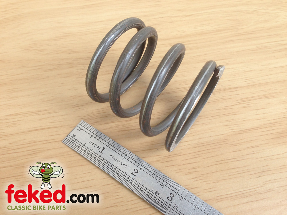

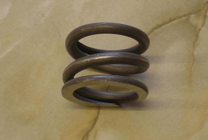

est ce le bon ressort il y a différents types selon l'année 2 ou 4 lobes ,des raides et des moins raides
