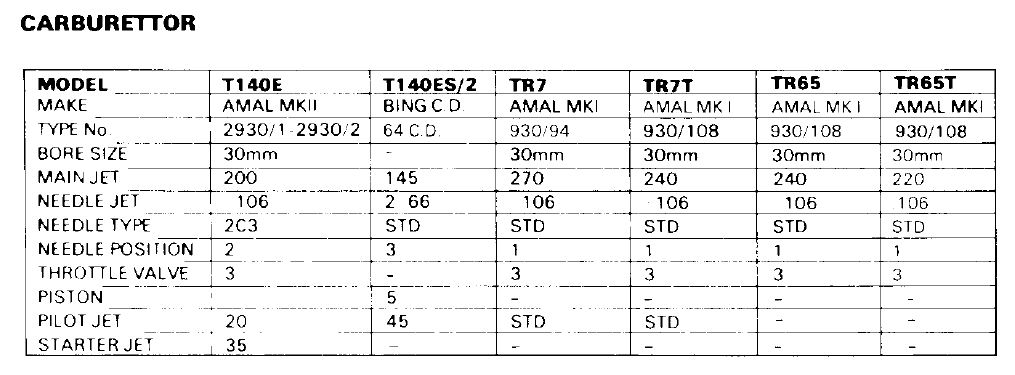

Pour Elmo ton tableau ne reprend pas T140V qui sont en 106/190 - 1 cran sup. - boisseau 3 cela fonctionnait bien été passé, oui les cuves débordent, les vis de synchro bien étanchent.  Yvan d je suis lithium minimum 13 V et la moto démarre.

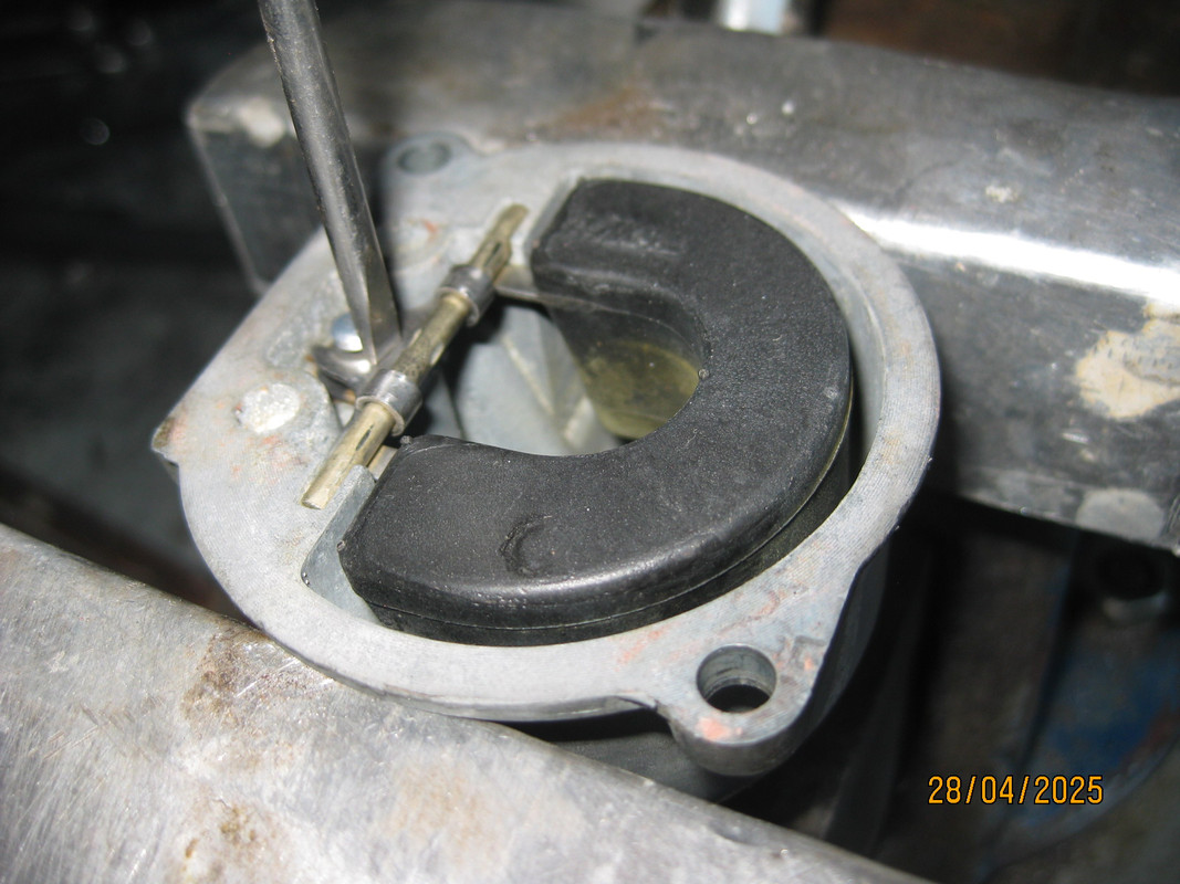

Par contre, retour sur le niveau de cuve, et surprise. Je réglai en mettant le pointeau au contact sans pousser et 2 mm.
J'utilise les informations de Bushman's carb qui indique "push down here betwen pin and needle with screwdriver" donc pousser sans pression avec un tournevis.
Et le niveau est différent pointeau = flotteur sous la cuve, lamelle entre pointeau et axe = le flotteur est au dessus de la cuve
 alors c'est quoi la bonne méthode.

				ok pour foret de 0.4mm , parcontre pour le niveau de cuve relis Bushman car il ne faut pas appuyer sur le pointeau (ton niveau sera trop haut !) , mais sur les languettes  d'icelui, en veillant que l'axe du flotteur ne sorte pas de son logement ...et donc 1à2mm au dessous du plan de cuve !
