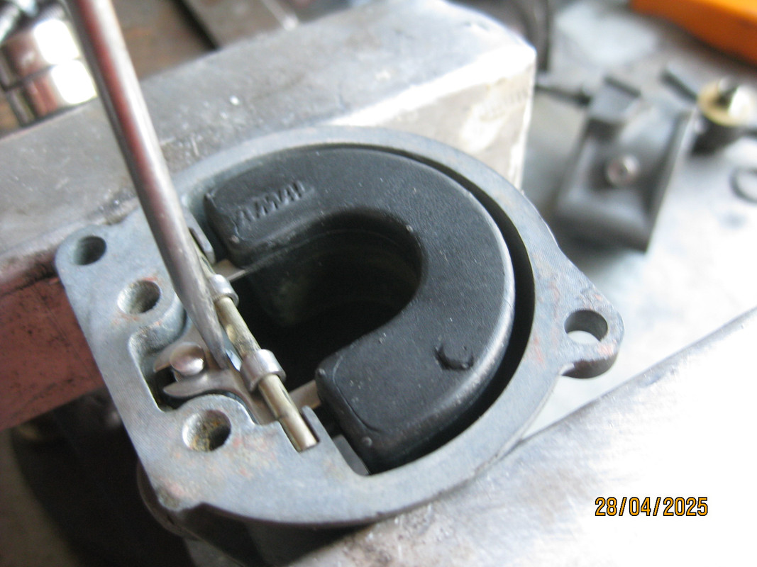

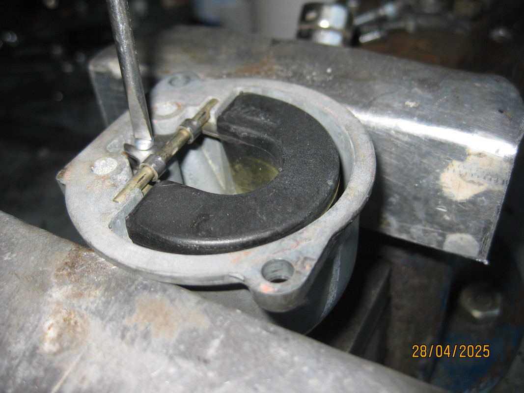

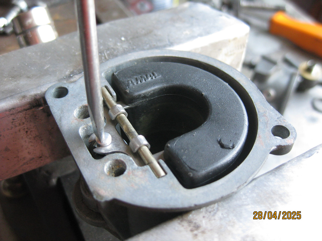

Par contre, retour sur le niveau de cuve, et surprise. Je réglai en mettant le pointeau au contact sans pousser et 2 mm.
J'utilise les informations de Bushman's carb qui indique "push down here betwen pin and needle with screwdriver" donc pousser sans pression avec un tournevis.
Et le niveau est différent pointeau = flotteur sous la cuve, lamelle entre pointeau et axe = le flotteur est au dessus de la cuve :shock: alors c'est quoi la bonne méthode.

ok pour foret de 0.4mm , parcontre pour le niveau de cuve relis Bushman car il ne faut pas appuyer sur le pointeau (ton niveau sera trop haut !) , mais sur les languettes d'icelui, en veillant que l'axe du flotteur ne sorte pas de son logement ...et donc 1à2mm au dessous du plan de cuve !
