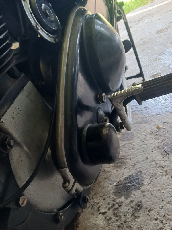

Photo du carter M20 trouvée sur le net. Le même que le mien.
Tracy tools vend le kit helicoil en 0-1-2-3 et 4 BA donc je devrais pouvoir m'en sortir. 16 hélicoils à poser :roll:

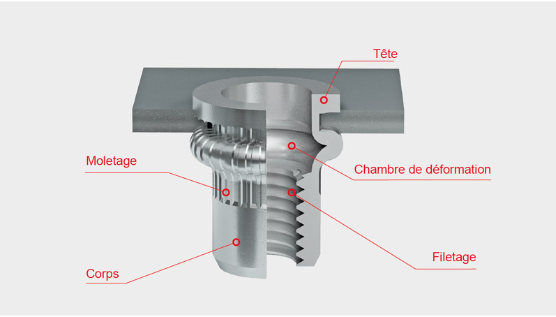

As tu la place de mettre des écrous à sertir ?
Il en existe avec tête fraisée.

Version Tête fraisée :
La tête doit se noyer dans l'épaisseur de la tôle du carter.
Ça se sertit avec une pince genre rivet pop.
Une fois peint en noir, je ne suis pas sûr que ça soit moche...
Mais il faut d'abord vérifier que ça passe...

J'ai déjà essayé ce genre d'écrou et c'est bien pratique et pour assembler 2 tôle c'est top, en plus c'est métrique.
Le seul inconvénient dans ton cas c'est le diamètre de perçage, par exemple pour une vis de 6mm tu devra percer a 8,5-9mm environ. As tu assez de marge ?

Il faut que ce soit flush .... et j'ai peur que même l'insert tête fraisée dépasse (ne serait ce que de 1/10) .
Du coup étanchéité encore plus problématique.
