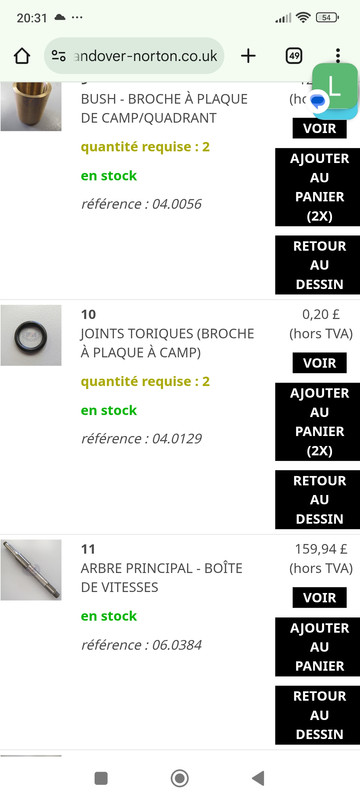

De mon côté, en partant des cotes: du diamètre des (2) logements (17,4mm) et du diamètre des axes du basculeur et du plateau (12,7mm)...
joint torique de 2,8mm (tore) 12,7mm (intérieur)....mais tout ceci n'eng...
