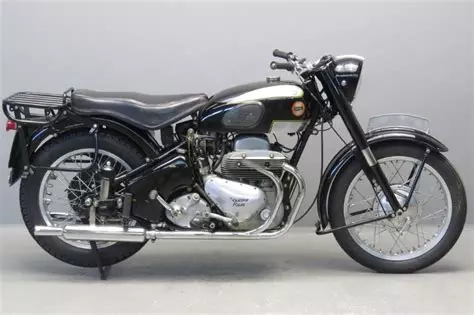

Bonjour. Je vrai bientot attaquer la restauration de mon ariel square four 1000
Je veut la fiabilisée pour l’utiliser sans craintes
Passage en 12 volts. Faut faire comment ???
Allumage électronique.. faut monter -quoi ?

Et aussi montage filtre huile. Voir un radiateur si possible pour la pompe

Salut Manx,
Voilà un projet fastidieux qui t'attend, tant les infos et les fournisseurs sont rares.
Tout d'abord, quel est ton modèle ? Une mk1 ou mk2 j'imagine ?
Dans tous les cas, un filtre à huile, façon commando, est un must, à placer sur le retour mais à associer avec une pompe gros débit Morgo. La pompe d'origine des mk1 est un peu faiblarde pour le job.
Attention, les vilos n'ont pas d'épurateurs centrifuges, et des conduits très étroits, qui se bouchent facilement. Un nettoyage de ceux-ci est extrêmement recommandé.
Passage en 12V, possible avec un régulateur électronique adéquat, il se vend aussi des alternateurs.
Allumage électronique. Il existe plusieurs options : dragonfly, thorspark, accuspark... Le distributeur DKX4A a des pièces en commun avec pas mal d'autres modèles, mais reste unique en son genre.
A+

Justement en parlant d’épurateur. J’ai remis en route cette moto facilement après 20 ans d’immobilisation. Elle a tourné une vingtaine de minutes.elle semble bien fonctionner… je démonte tout pour tout nettoyer ou je prend le risque de juste vidanger plusieurs fois .????

Oh non, tu démontes ça, et vite ! On est typiquement dans le cas où c'est très risqué. C'est la casse quasi garantie.
Mais tu ne m'as pas répondu : quel modèle ?

1956. Mk 2 ? Semble t’il

Si c'est une 56, c'est une MK2, 4 tubes.

Oui c’est exactement celle-ci

J’ai enfin pu poster une photo
