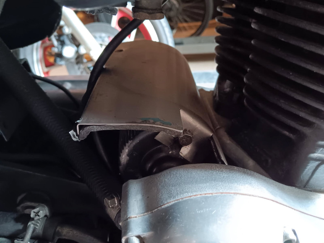

Re: Démarreur alton
Confronté au même problème, j'ai confectionné une plaque inox pour y remédier, voir image jointe.manx69 a écrit : ↑25 juin 2025, 22:27 Sur ma 850 commando il a été monté un démarreur Alton . Qui fonctionne très bien
Un petit truc me gêne. À froid faut titiller les deux carbus et celui de droite degueule pile poil sur la cosse
D’alimentation du démarreur. C’est pas top!!!! Un truc à foutre le feu ????
Certains ont probablement remédiés à ce problème ????

Bonne idée. Je pensai faire une plaque plus à l’horizontale au dessus de l’alton . Ton système paraît plus simple à réaliser. Mais j’ai les deux carbus encore

Tu as utilisé quoi comme épaisseur ?

Re: Démarreur alton
Si tu as les deux carbus, tu fait une plaque plus large que moi, tout simplement.
épaisseur de la tôle 1 ou 1,5 mm est suffisant.
