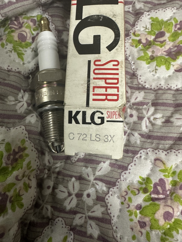

Bonjour à tous
J’ignore si le sujet fut abordé. J’ai des bougies 4 électrodes de marque KLG Super C72 LS 3X. On me les avait donné pour les monter sur ma Commando 850 mk2. J’ai un allumage Boyer et des Bougies Champion N7yc actuellement. Pour être sur que ces bougies soient compatibles pour ma moto, et avant de les monter j’aimerai savoir s’il existe un tableau de conversion pour les bougies entre KLG et Champion ?
Est que l’un d’entre vous a déjà monté ce type de bougies 4 électrodes sur une Norton 850 Commando et trouvé un intérêt.
Par avance merci

J'ai bien peur que les électrodes ne soient trop protubérantes...on dirait des bougies pour les Alfa Giulia des années 70 ...

Effectivement, cela semble bien être des bougies pour Alfa Bialbero. En ce cas, en norme NGK, c'est du B7/8 comme indice thermique.
Mais les Alfasud avaient aussi des 4 électrodes. Et là, je ne connais pas la correspondance mais chez Marelli ce n'était pas la même référence.

apparemment c'est Eyquem qui fabrique pour KLG . ici un lien sur tes références . pas convaincu que 4 électrodes pour un moteur de 60 ans de conception fassent une différence
https://www.eyquem.com/fr/product/bougi ... c-72-ls3x/
