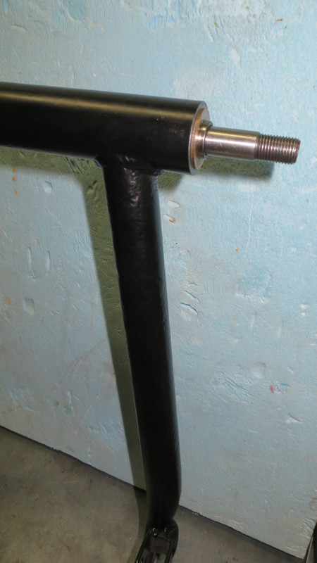

La rénovation de ma Norton 99 de 1958 avance, et j'arrive à la peinture des pièces du cadre.
J'ai une question concernant les silent blocks du bras oscillant.
Avant démontage, j'avais vérifié qu'il n'y avait pas de jeu au niveau de l'axe du bras oscillant. J'avais donc décidé de ne pas démonter les silent blocks, d'autant plus que ça paraît compliqué.
Je voudrais peindre en époxy. La cuisson de la peinture époxy se fait à environ 200°C, et je ne suis pas sûr que le caoutchouc des silent blocks résiste à cette température. J'ai contacté 2 entreprises de sablage-peinture époxy, dont l'une refuse de sabler le bras oscillant avec les silent blocks montés.

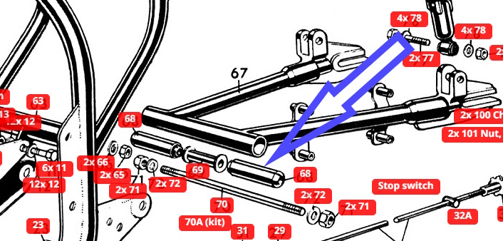

Une banale presse d'atelier doit faire le job, sinon c'est de ça que tu parles ? (voir dessin)
Bourrer de dégrippant, chasser le premier, rebourrer de dégrippant, retourner et chasser le deuxième,
prendre son temps si c'est grippé.

J'ai fait peindre le cadre à l'époxy , et les sillent blocs ont effectivement bien fondus . Comme décrit ci-dessus une presse , dégripoil et un machin qui fait pile poil le diamètre pour pousser .
C'est tout simple !

J'ai changé les miens par précaution avant de faire chromer le bras oscillant. Je ne suis pas sûr que c'était une bonne idée (de les changer) car au final ils n'avaient pas l'air pas cuits.
A la presse d'atelier avec des douilles du bon diamètre. Il a fallut pousser fort, genre 12 T si je me souviens bien, après avoir chauffer le bras au décapeur thermique. Rien n'était rouillé.
