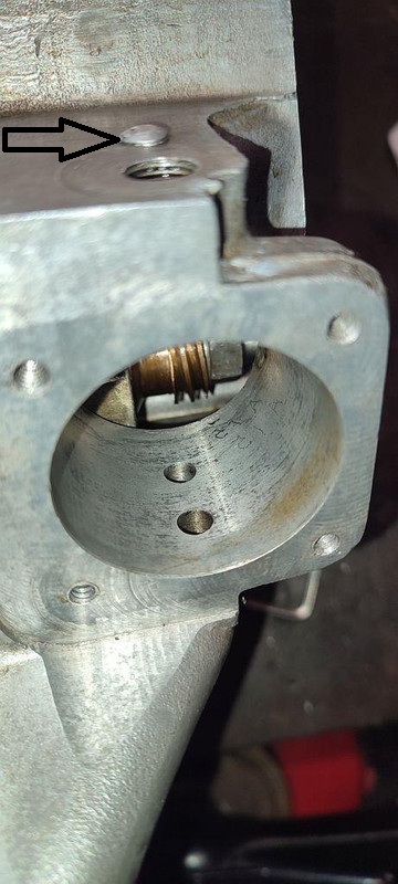

Enfin, tu as peut-être droit au gag auquel j'ai eu droit : mauvais bouchonnage du carter après perçage , du coup, prise d'air aléatoire sur le retour de pompe ...le carter moteur se remplit puis se vide dans le primaire ...que du bonheur !
Le plug farceur sur la mienne , c'est celui qu'on voit sur ta photo
Moi, je l'ai viré , fileté en 6x100, mis une vis au freinfilet le tout en 88, et depuis il s'est fait oublier ....

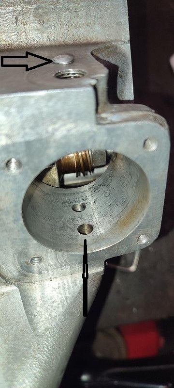

Si tu raccordes un tuyau sur la sortie de pompe, normal que tu aies des bulles d'air , comme la pompe de retour débite plus que la pompe de graissage , quand elle a vidangé le carter elle envoie une paire de bulles avant de recracher de l'huile .
Pour vérifier que ton système fonctionne tu dois envoyer l'huile coté entrée de pompe , c'est à dire dessous
Sur le banjo correspondant au perçage marqué par la flèche longue .

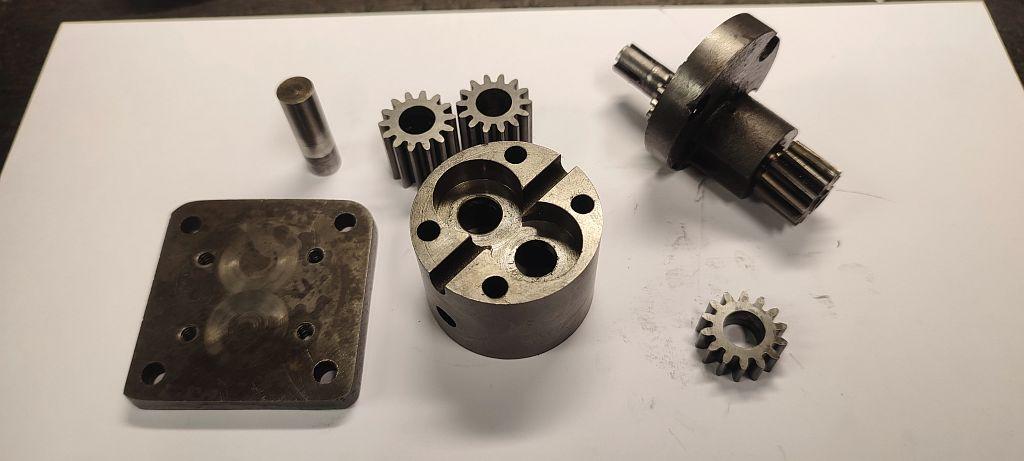

Concernant les difficultés de rétablir le circuit d'huile sur la MSS: j'ai enlevé la bille et le ressort, ça circule impeccable, mais ce n'est pas normal..
J'ai remarqué ce matin une petite fuite au niveau du banjo sur l'arrivée à la pompe, ce n'est pas un problème de joints, mais le banjo lui-même
qui est en 2 parties assemblées, avec fuites, cela explique peut-être les difficultés de purge.
Reste à trouver un banjo de remplacement, et refaire un essai avec la bille.
Autrement, la MSS, c'est vraiment un plaisir, j'ai un arbre à cames de Venom dans un tiroir, et je ne l'ai jamais monté, ça va trop bien ainsi!
petit séjour à l'hôpital..
je ne retrouve plus la boîte, j'ai remplacé ce filtre il y a 1 mois,
je pense que c'est le modèle suivant: Hiflofiltro 161, quand je dis moderne, on se comprend!
Ce modèle était monté sur la plupart des BM depuis les années 60-70
un ami m'avait tourné 2 bagues pour le centrer et le comprimer légèrement, le filtre est donc disponible facilement et moins cher que le truc d'origine(8-9 €)
