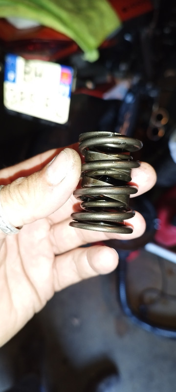

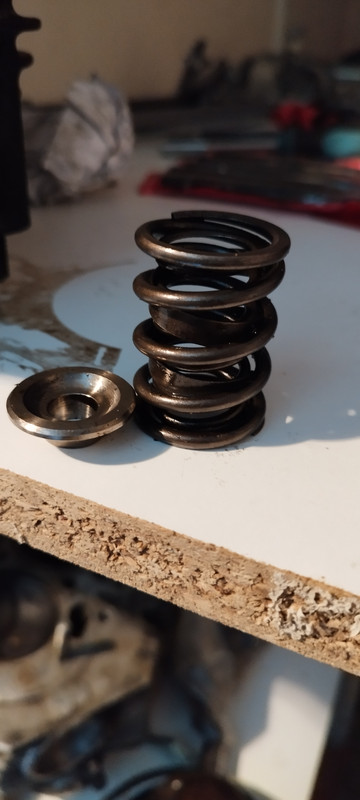

Une soupape tordue et par conséquent un cylindre gommé. Mais sinon la mécanique semble très propre car 17 milles kms. Lors de l inspection de la culasse. J ai trouvé ça :
Trois ressorts de soupapes dont un plat :shock: première fois que je vois cela. Et la cuvette qui accueille les demi lune de queue de soupape ne semble pas être d origine.
L'un d entre vous peut m'en dire quelque chose?

Oui c'est normal ils ont bien un plat d'origine il doit y avoir aussi les coupelles anti-chaleur etc.. 8)

Oui mais 3 ressorts, c'est un de trop.

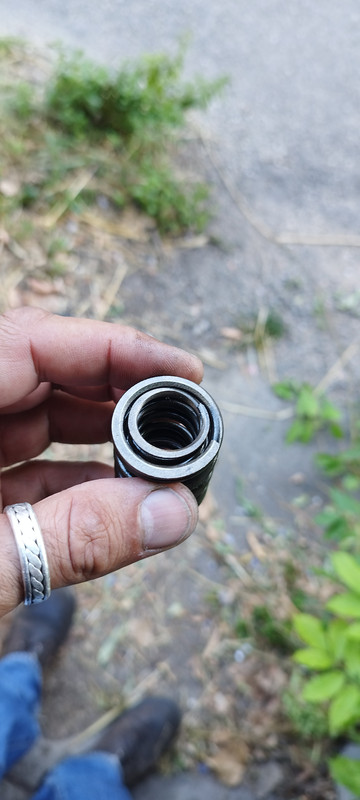

Non c est un 850 mk3 qui va reprendre vie. . Ce qui m étonnait concernant les ressorts de soupapes c est qu il y en a 3 un petit un moyen mais plat et le gros
J vais les prendre en photos vous verrez mieux

Regarde le part list d'ANDOVER NORTON que je t'ai envoyé tu verras de suite qu'il n'y en a que 2,pas étonnant avec cette bidouille qu'une soupape se soit tordue. :shock: 8)

avec un seul ressort cela suffit assez souvent, avec 2 cela permet de limiter l' afolement et d' équilibrer la poussée, en ligne (de la tige)!
Avec 3, c'est sûrement un moteur préparé pour "faire la Ni..." aux superbes BSA A65(ou A75!!!une parfaite réussite). C'est AINI que le le conçois.

Pas certain que cela tienne du ressort, mais plutôt d'un dispositif pour éviter aux 2 ressorts de s'enchevêtrer ?
Sinon on trouve ce genre de ressort interne effectivement :
https://www.manciniracing.com/mopgenpurhip2.html

Merci pour ta réponse. J vais réfléchir si je les remonte ou si j remets l origine.

Y'a un truc bizarre sur tes ressorts internes et externes : ils sont enroulés dans le même sens j'ai l'impression, contrairement à ce qu'il se pratique.

Oui ils sont dans le même sens.

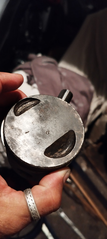

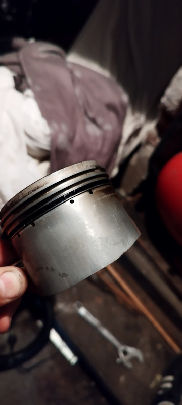

Bonsoir
Alors qque je regarde pour un jeu de pistons en std ,je ne trouve que des pistons plats sans les encoches pour les soupapes alors que le moteur que je remets en état a ça :

Les encoches c'est pour les 750,pistons plats pour les 850 enfin d'origine.
J'ai l'impression que ton moteur a subi un bon tunning,pour éviter des surprises intérêt d'aller voir partout si on veut rouler tranquille. 8)
