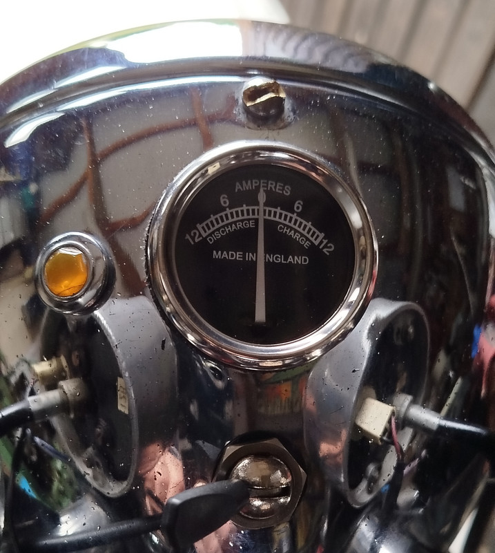

Hello,
une nouvelle panne pour pas changer, genre de celle qui m'envoi dans les choux alors que c'était tout con.
Je reviens d'une balade (en avion pour mon anniversaire 8) ), j'arrive devant chez moi (en Norton), j'éteins mon phare
comme à mon habitude et le moteur coupe. Je remet le phare, rien.
Atelier, j'ouvre le phare, je débranche des fils, je teste, reteste, je débranche l'ampèremètre (tout neuf), rien qui s'allume.
Je fini par m'embrouiller dans mes fils, les couleurs ont bien changé depuis 1970 !
Je trouvais 10 volts et dé à l'arrivée du jus dans le phare mais le fil sonnait à l' ohmmètre.
La batterie étais tout simplement dans le sac, j'ai du mettre un truc comme 4 jours :lol:
Nouvelle batterie Fulbat - Batterie moto Gel FB9-B, 12V 9Ah à 34,82 € chez Leroy Merlin (Ponera), livraison gratos et rapide.
Seulement voilà, l'ampèremètre (indien) même après quelques km (6 et demi environ et phare allumé) affiche moins 10 amp avec une batterie qui affiche elle 13 volts et dé
au retour au bercaille.
Je m'inquiète ????
La batterie a rendu l'âme quasiment le jour de son anniversaire.

Il y a un ampèremètre monté d'origine sur la Commando, donc j'en ai remis un
pour remplacer le Lucas qui avait fait son temps. Lucas dont je n'ai jamais pu lire
une indication, l'aiguille faisant sans arrêt gauche droite et droite gauche puis a fini par casser.
Bon, en Inde c'est 2 fois moins cher qu'en Angleterre, je suppose que ça marche deux fois moins bien. :lol:

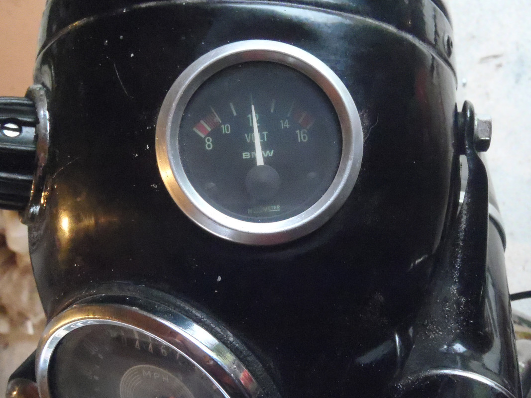

j'avais fait une modif , tant pis pour l'original et les puristes, afin d'adapter un voltmètre de teutonne en agrandissant la coque du phare sur une AJS? Attention, une modif du câblage est nécessaire et roule tranquille
Joël 29
Messages : 1418
Localisation : Finistere
Re: Ampèremètre
Message non lu par Joël 29 »
site partage photos privé
J'ai fait ça sur ma A7 :idea:

Joël 29 a écrit : 21 juil. 2025, 11:36 Image
L'ampèremètre s'en est pris une en pleine tête 8)
C'est la led multicolor disco de norbsa02 ?
