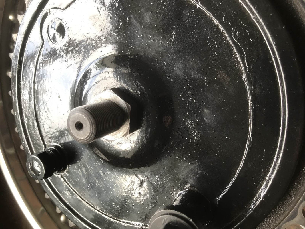

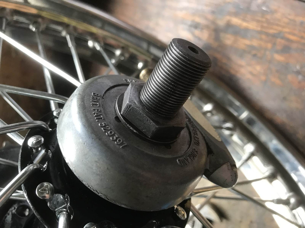

Après changement des roulements de roue Ar sur ma 500 T100 ss 1964 , faut il serrer les 2 écrous ou juste affleurer ? Merci.

A priori , serrer mais dans le doute.
Messages : 16359
Re: Remontage roue 500 Triumph ...doutes
Je pense qu'il faut serrer jusqu'au contact, vérifier qu'il n'y a pas de jeu. Ensuite, c'est serré dans le brocziant, et comme y z"ont pas d'"argent, où veux tu qu'ils aillent ?

Perso je serrerai jusqu'au blocage. Léger le blocage quand même.Puis desserrage libre sans jeux .

Merci,c'est ce que je vais faire 8)

Il faut serrer normalement les écrous 21 car il y a les entretoises 18 ,19 et 34 qui appuient sur les cages interne des roulements 8)
