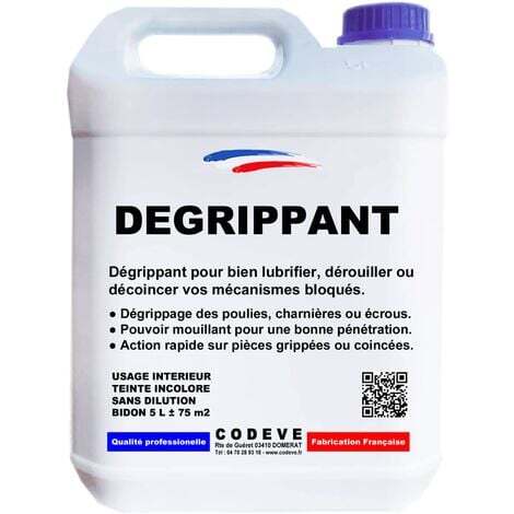

Bonjour Elmo,
pour moi qui habite également proche de la mer et des marais salants en Vendée, où l'air est très salin, je prend maintenant des précautions pour éviter que la rouille et autre corrosion s'installe un peu partout !
C'est assez spectaculaire de voir les dégâts que çà peu faire assez rapidement sur nos bécanes, notamment sur les chromes et les aluminium. En un seul hiver on peux avoir des chromes (de qualité moyenne) devenir irrécupérables !
Donc je procède d'abord à un excellent nettoyage et séchage complet. Et ensuite, je passe partout au pinceau du dégrippant que j'achète en bidon (beaucoup plus économique qu'en aérosol). Je fais çà à la fin de l'automne et jusqu'aux beaux jours ou je nettoie tout pour retrouver des chromes et alu bien brillants !
Cà ne' m'empêche pas de rouler l'hiver si j'en ai envie, sauf que la moto est un peu poisseuse :x
En tout cas, depuis que je fais comme çà, je n'ai quasiment plus de rouille qui apparait. Et mon garage n'est pas chauffé.
Voilà le produit que j'achète sur internet.
A+
