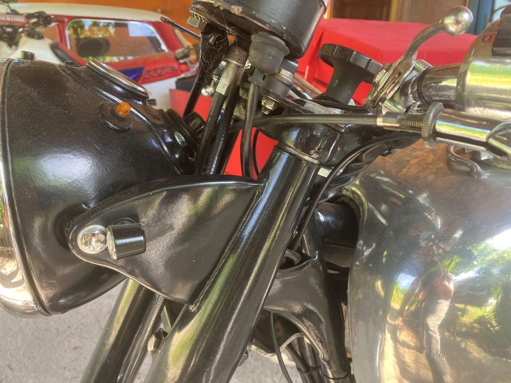

Regarde ce post : viewtopic.php?t=37956&start=15 Je parlais du montage de mes clignotants !...
Je les ai trouvés chez Louis Moto et le montage avec le plus à la masse très facile. SI tu as besoin d'informations n'hésites pas...

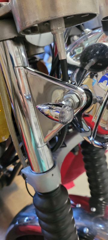

j'ai monté ces obus sur la Norton . ils existent en noir également ce qui conviendrait mieux à ta moto .

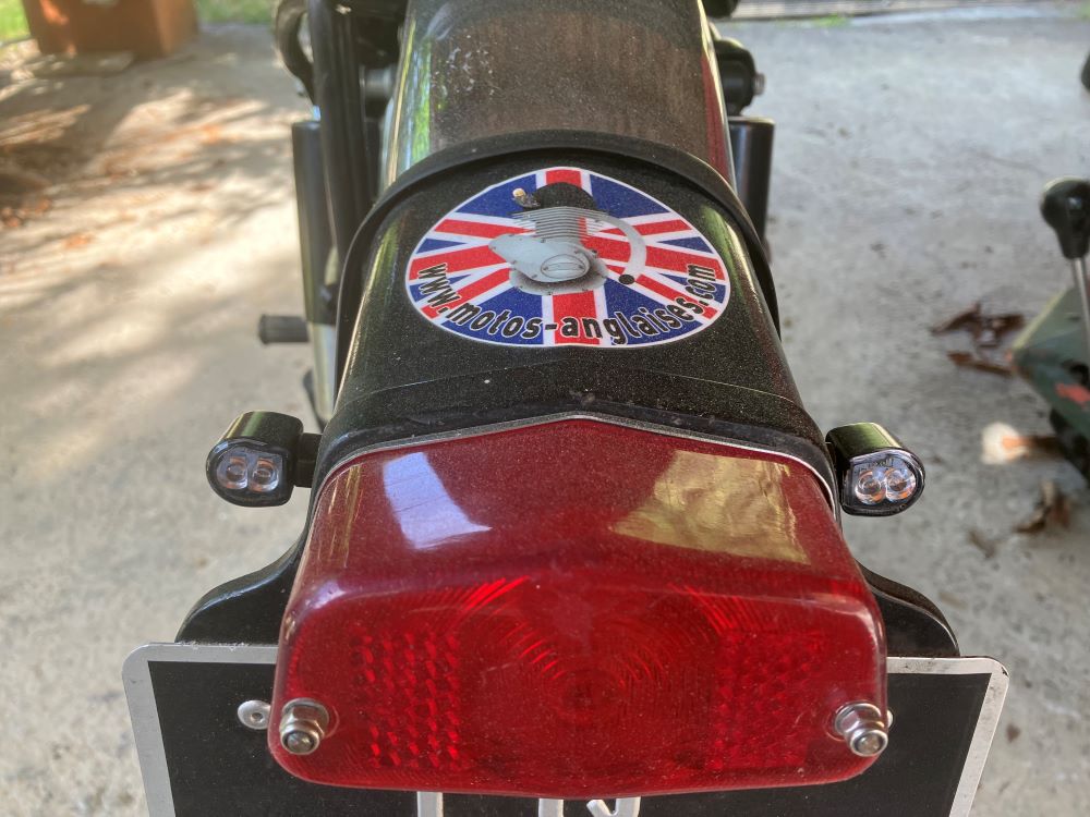

Bonsoir, je viens de monter des mini-clignotants à LED sur ma Goldstar (merci à Marinatlas pour son schéma, j'ai aussi mis des diodes pour avoir un témoin).
Je les ai trouvés chez 50Factory, pour 3 francs 6 sous. Ils ne sont peut-être pas homologués CE, mais ils marchent très bien; on les voit aussi de côté.

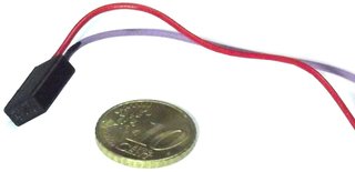

Pour mes clignotants :
J'ai utilisé ce relais clignotant :
sans aucun soucis et de plus, avec sa petite taille, il est facilement logeable dans le phare.

Canopy34 a écrit : 31 juil. 2025, 14:50 Pour mes clignotants :
J'aime bien la miniaturisation des clignos grâce aux Leds, ça incite presque à en installer, et j'y réfléchis sérieusement !
Le relais de clignos est incroyablement riquiqui.
