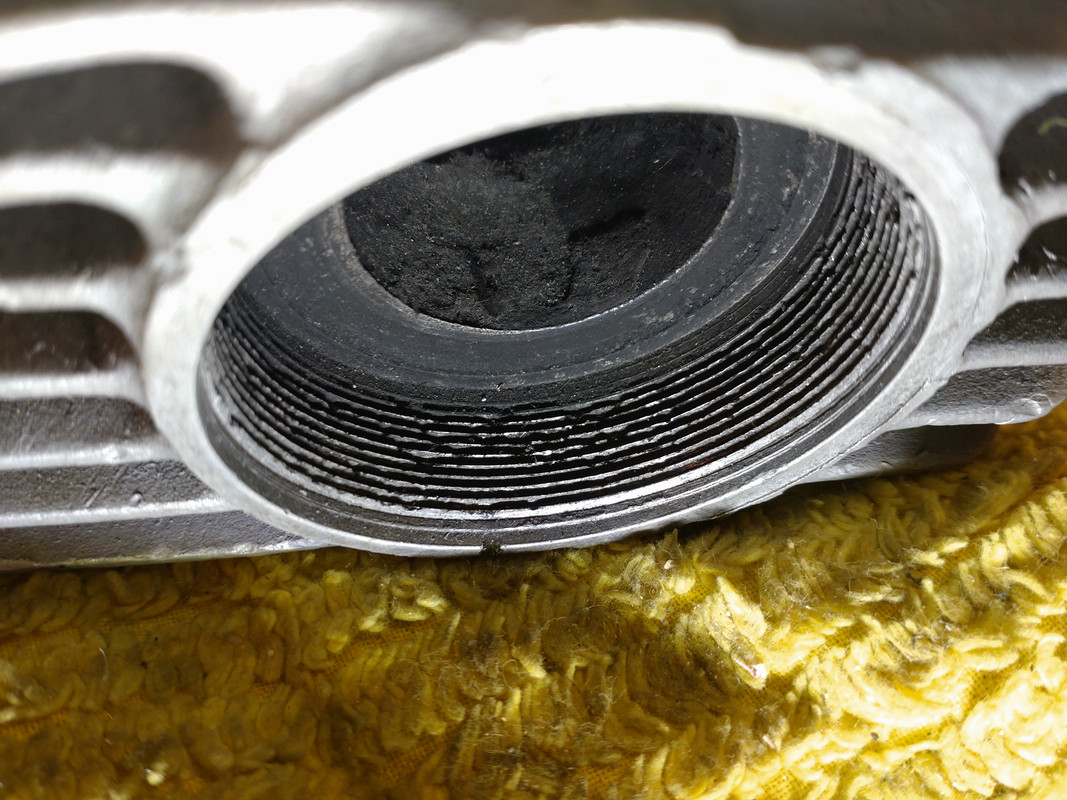

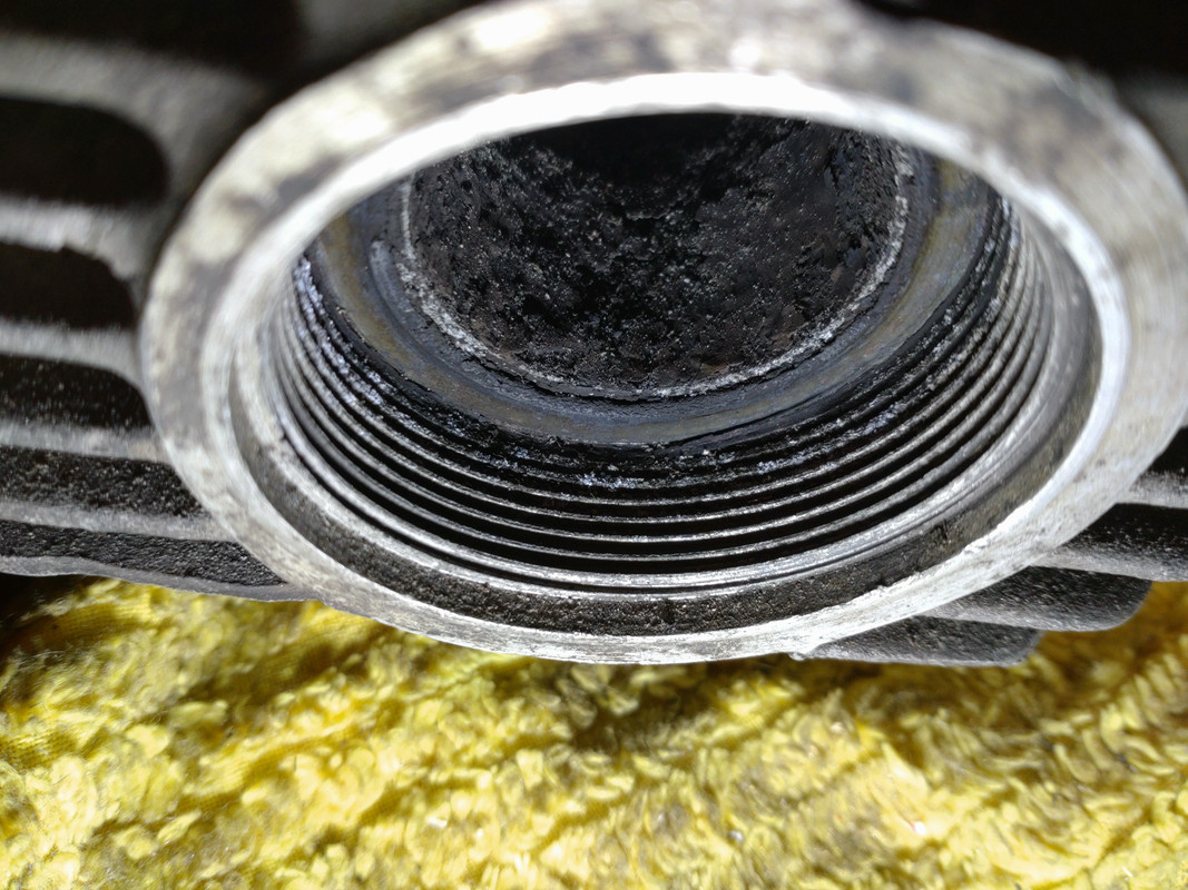

Mais je n'ai jamais vu ça encore sur une culasse Commando: un taraudage échappement en 2 pouces, 20 tpi:
Alors que l'origine est en 3/4 avec 14 tpi:
Ça vous parle cette dimension ésotérique? :lol:
Il va sans dire qu'il va falloir passer aux inserts.

Ça ne peut pas être une ancienne réparation d'un filetage foiré ?

Deux pouces vingt filets, c'est le filetage standard sur les échappements de Vincent, un nostalgique, peut être ?
C'est une bonne base pour faire un insert.
