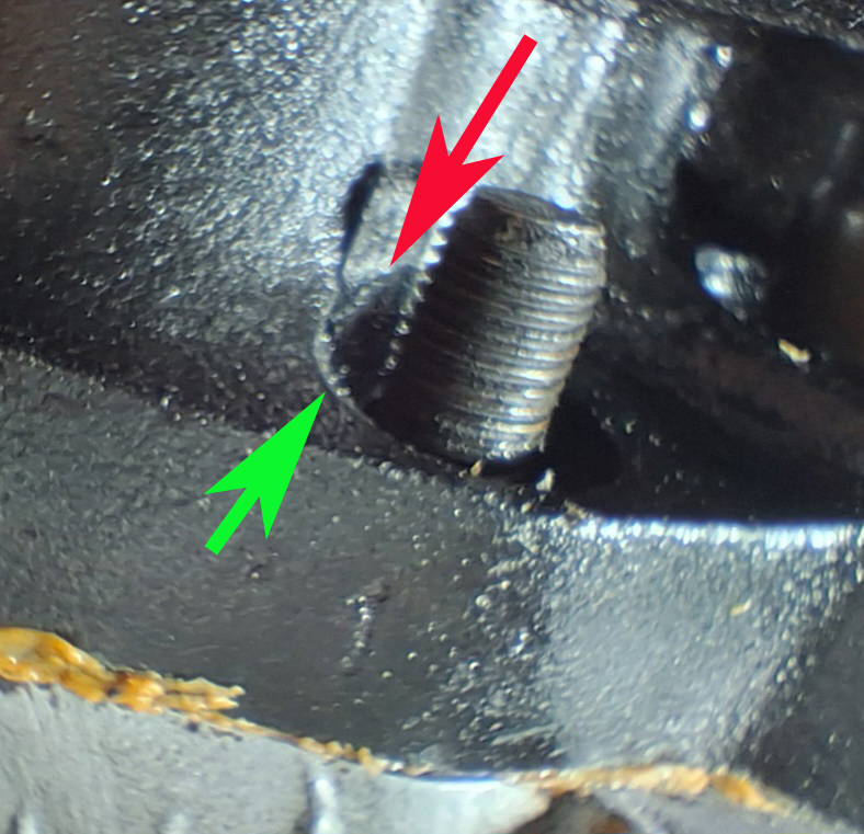

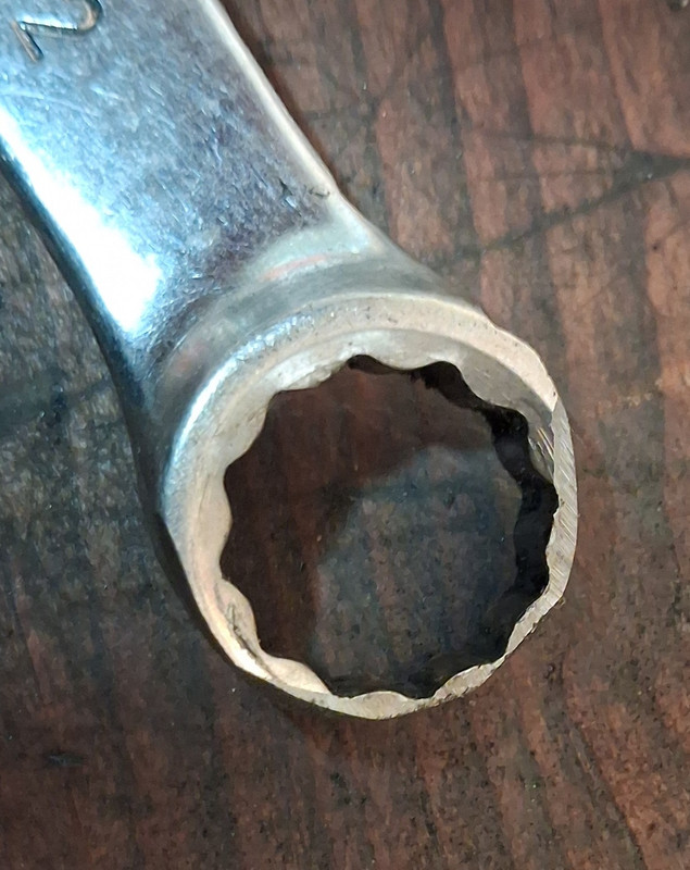

Les 4 écrous du centre qui serrent le cylindre sur le bas moteur sont à empreinte 12 pans et ils faut donc les serrer avec un clé à oeil 12 pans.
Je n'ai jamais eu de souci avec ça , j'ai serré trois écrous sur les 4 avec ma vielle clé à oeil de 1/2" que j'avais du meuler pour qu'elle passe entre l'écrou et la fonte du cylindre, mais là, pour le 4ème écrou, un défaut de fonderie du cylindre m'empêche de descendre la clé sur l'écrou. D'où un serrage moyen. Très moyen.
Peut être qu'avec un écrou à tête hexagonale et une clé à fourche, ça se passerait mieux. Mais j'en sais rien.
Alors avant de chercher un écrou 6 pans UNC de 1/2 "étroit", je voudrais savoir si quelqu'un a déjà essayé cette manip.

.... Mais jusqu'à quand?
Messages : 11414
Re: 4 Ecrous du centre de l'embase cylindre T140
J'y suis arrivé. Mais je donne pas cher de ma clé..... :cry:

J'y ai bien pensé.... mais et le filetage du goujon, il est vraiment près du cylindre, alors comment je fais pour passer une meule même fine entre le goujon et le cylindre sans toucher le filetage. Seule solution, ressortir le cylindre et meuler ou .... meuler la clé.
On pourrait croire que ça touche à la flèche verte.... mais non , c'est derrière le goujon que la clé est bloquée à la descente. Et on voit le défaut de fonderie (je crois) flèche rouge.
A force d'affiner la clé, j'ai réussi à serrer convenablement. Mais j'ai peur pour la clé. Encore un truc à voir au prochain démontage. Mais aujourd'hui ressortir le cylindre et meuler, ça me soule. Peut être que j'aurai le courage en rentrant de mon escapade en Bretagne, à la fin du mois. On verra, ça marche comme ça.... donc soyons "nonchalant" :mrgreen:

Merci des solutions... mais ma clé de 1/2 est meulée et j'ai réussi à serrer. Donc tout va bien.
J'ai trouvé un magasin qui vend cette clé Facom ... 6,4€ :roll: . Je vais l'acheter, je boirai un spritz de moins.
Donc tant que la mienne tient la route, je la garde pour desserrer cet écrou et au prochain démontage, je meule le cylindre.
