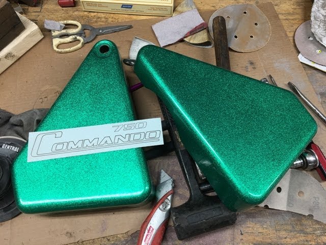

Si quelqu'un possède une Commando 69 /70, peut-il me montrer les fixations prévues sur le cadre pour tenir le cache latéral droit ?
Je n'arrive pas à trouver sur la toile ou Andover quelque chose de clair...
Ce sont les caches de cette forme:

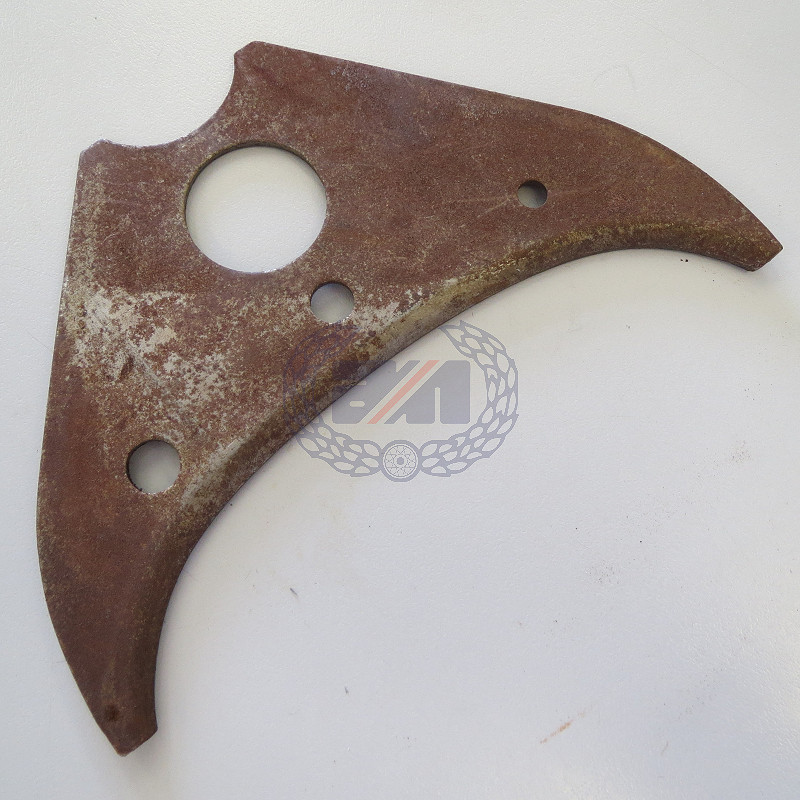

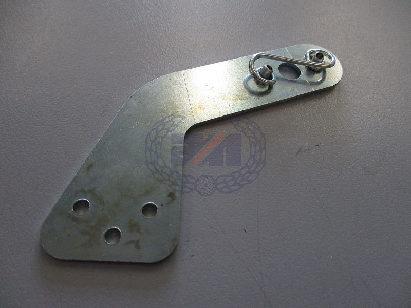

Si tu dois repeindre tes caches, moi j'ai soudé une patte à l'avant qui vient sur la tôle du cadre avec une fixation zeus (fournie par Andover), je n'ai pas de photo.
https://andover-norton.co.uk/en/shop-de ... -roadster-
https://andover-norton.co.uk/en/shop-details-2/15614

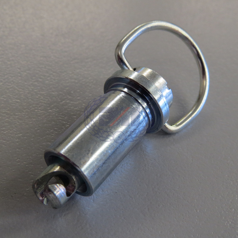

Il tient sur 2 caoutchoucs (encore !) à l'arrière et une fixation type Dzus à l'avant avec un anneau rabattable pour tourner comme on peut voir sur la photo d'Andover.
Messages : 17738
Re: Fikssation
Ne pas oublier la pièces 9 sur le lien de Jean-Pierre si on veut pas que la DRUZ se barre et du coup perdre le cache latéral. 8)

J'y vois plusse clair à présent, j'ignorais la présence de cette patte à droite. Et donc je me demande à présent où elle est accrochée au cadre ?
Messages : 2843
Re: Fikssation

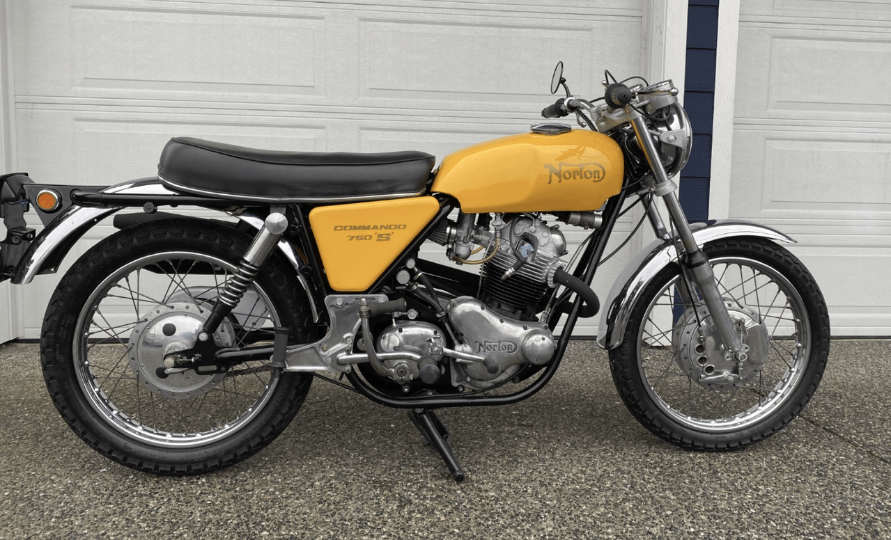

Ce doit être sur la droite de cette plaque ou gousset qui renforce la liaison entre les 2 tubes obliques qui passent juste devant les caches latéraux et le gros tube qu va vers la colonne de direction. J'ai demandé à un copain qui possède une S de m'envoyer une photo du montage.

bien belle image de Commando on reconnait la petite latérale , on aperçoit aussi une 125 Honda bicylindre une machine qui prend des tours , une photo qui va plaire a Francis car l'on voit bien l'Avon, quoique les antiparasites
NGK risquent de le contrarier :P
pour rester dans le sérieux c'est surtout l'image de solidarité et le coté amical du forum

philippe c a écrit : 21 déc. 2025, 07:49 Ce doit être sur la droite de cette plaque ou gousset qui renforce la liaison entre les 2 tubes obliques qui passent juste devant les caches latéraux et le gros tube qu va vers la colonne de direction. J'ai demandé à un copain qui possède une S de m'envoyer une photo du montage.
Etonnant de trouver ce gousset de renfort en pièce détachée... Mais peu importe, sur les dernières Commandos il n'y a pas le trou à droite, ce qui n'interdit pas
d'en faire un. Mais en effet, il sera intéressant de voir le montage sur la meule de ton copain.
