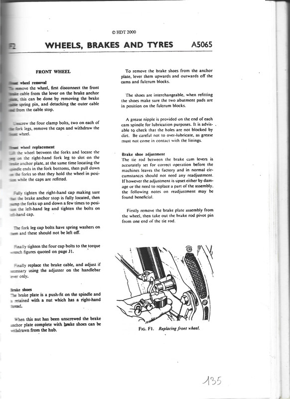

Bonjour à tous. J’ai une nouvelle question concernant ma BSA A65 de 1968. Je voudrais démonter mon tambour double came pour accéder aux mâchoires de frein et à mes roulements de roues avant. Je voulais savoir si je dois dévisser l’écrou de diamètre 30 environ et si c’est un pas à droite normal ou à gauche. Avec les anglaises ? De l’autre côté pour retirer la flasque chromée , il faut tirer dessus pour la faire venir ou un autre procédé. Je vous remercie d’avance pour vos lumières. Pascal.

Bon tout compte fait le pas de visse était normal à droite pour démonter le tambour. mais maintenant j’aimerais retirer l’axe et cette fameuse flasque. Merci de vos conseils. Pascal.

Ça y est mission accomplie. Les roulements sont identiques aux 6204 de chez SKF. Mais bon un peu compliqué leur montage.
