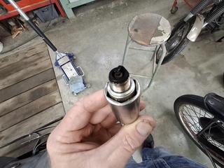

Voici la bougie de mon Ariel NH.
Première photo avec gicleur principal 150 (celui d'origine) ratés et hésitations plein gaz à haut régime, pire en fermant le volet d'air.

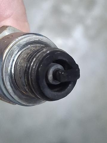

Deuxième photo avec gicleur 140, ça tourne beaucoup mieux.
L'essentiel de l'essai ayant été à mi ouverture des gaz et tranquille (rodage des segments) surtout le retour en agglo, voilà qui contredit la théorie selon laquelle le gicleur principal n'influence qu'à pleine ouverture! Ceci dit l'électrode me semble encore un peu noire.
Comme quoi, les réglages d'époque ne sont pas toujours les bons. Essence différente?

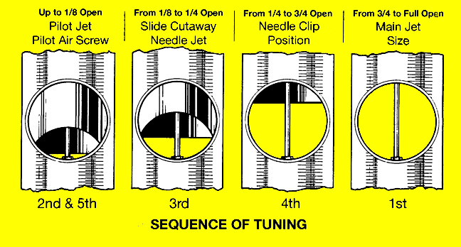

Si ça peut aider, issu de chez Amal:

Je voulais ajouter que contrôler la carburation par la couleur de la bougie en passant par une zone urbaine n'a pas de sens, les bas régimes auront tendance à encrasser la bougie
comme ça semble être le cas.
Si tu veux contrôler, tu roules en continu sur route ouverte, tu débraies, tu coupes le moteur, et c'est là que tu sortiras ta clé à bougie.
Hélas, les bougies sont beaucoup moins "lisibles" qu'il y a quelques dizaines d'années, la faute à nos carburants modernes...

J'ai fait des "arrêts carburation" en rase campagne avec d'autres motos par le passé, notamment une 175 Motobecane sur laquelle j'avais rajouté un coupe-circuit. Mais avec la magnéto de l'Ariel, pour couper le moteur il faut utiliser le lève soupape. Et je me demande si ça ne "laverait" pas la bougie? Dans tous les cas, je vais essayer, enfin, quand il cessera de pleuvoir!
Messages : 16569
Re: Couleur bougie Ariel NH.
Eh bien tu débraies, et quand tu auras atteint le ralenti, tu décompresseras. Le point mort, tu le trouveras moteur arrêté.

Pas besoin de faire des arrêts carburation en campagne, moi j'achèterais plusieurs gicleurs de valeur voisine à celle qui "va mieux"
150, c'est pas bien
140 c'est mieux
Essaye 130, tu verras bien.

D'accord je vais faire ça. Mais c'est bizarre de s'éloigner autant des réglages d'usine, je ne m'y attendais pas.

L'essence actuelle permet d'utiliser des gicleurs un peu plus petits qu'à l'origine mais, à mon avis, il ne faut surtout pas négliger le couple aiguille/gicleur d'aiguille. C'est lui qui s'use en premier et il s'use assez vite sans que ce soit visible à l'œil.
Mettre un ensemble neuf est généralement très bénéfique, le moteur tourne plus rond, reprend mieux à bas et moyen régime. Et les démarrages à chaud sont facilités.
Les réglages usine sont donnés pour l'essence d'époque telle que dispo en Grande Bretagne et pour des carbus neufs.
