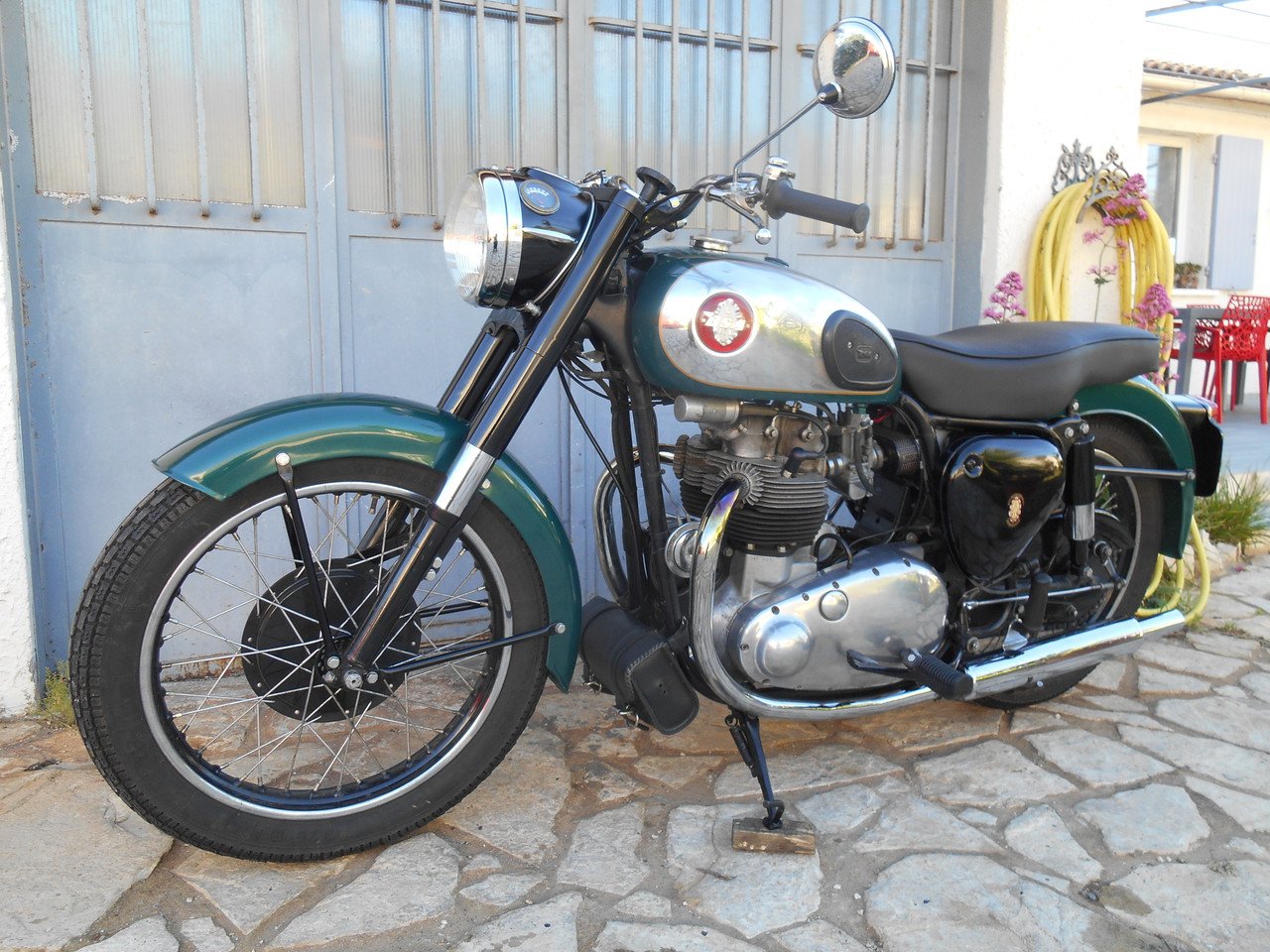

Salut à tous, je viens de réalisé que je ne vous avais pas montrer ma petite A7 achetée il y a quelques années, j'ai laissé tombé le A10, ça partait vraiment de trop loin comme réfection ! Ce petit A7 n'est pas trop d'origine mais il tourne comme une montre et je me régale à son guidon, les améliorations apportées en font un super daily driver !

Bonsoir , trés joli piège , ça commence à me titiller le twin... :?:

certains sont titillés par le twin....d'autres par le mono . Va comprendre Charles :roll: . Je croyais que la sacoche positionnée à l'avant sur le bas du cadre , c'était uniquement pour les Américaines .
çà bouillonne d'infos ce forum . elle a beaucoup de charisme cette A7

c'etait pour trimballer mon antivol mais ça faisait moche alors j'ai viré cette sacoche depuis !!! :mrgreen:
des fois j'y mets des sacoches pour le pic nic lors de mes virées !

Elle est très bien ta pétrolette ( 8) ),juste 2 carbus pas d'origine,pour le reste pas d'anachronisme,ah si la sacoche nouère (mode in USA,Joe si tu me lis :P ) 8)

les petits changements sont subtils mais bien là, allumage de A65 monté sur le pied de dynamo , alton 12 volt, carbu dellorto, mano de pression d'huile en lieu et place du voltmétre, embrayage de triumph, pompe à huile srm, culasse ss avec soupape de A10.... le précèdent proprio avait fait un super taf

Très belle machine ma foi ! Et bien améliorée comme tu dis. Les carbus Dell'Orto VHB sont increvables et très bien faits à défaut d'être esthétiques,
dommage qu'ils s'arrêtent à 30 mm, ils auraient fait des 32 et j'en aurais mis partout. :lol:

Very sexy , sans être vulgaire.
Plaisamment fignolée, optimalisée, perfectionnée.
J'espère qu'on aura l'occasion de la voir de près, vu que le Gard n'est pas loin.
Faite pour rouler entre garrigue et Cévennes.
What else ?
À part peut-être un Gromono ?

Très belle moto.
je serai interessé par le montage du capteur de mano de pression d'huile devant le clapet de décharge.

salut francis, un trou a été percé et taraudé, il y a une vis banjo et de là il monte un tout petit tuyau jusqu'au mano qui est d'origine agricole, je te ferai des photos

Ce que m'attire beaucoup l'attention sont les carburateurs.
Sur la photo tes carburateurs ont l'air d’être un modele flat slide, mais je ne reconnais pas ni la marque ni le modele. Ils en sont des Mikuni TM ou TMX?

Non Pachi Zerton à tout bon ce sont bien des Dell'orto VHB les boisseaux sont carrés
