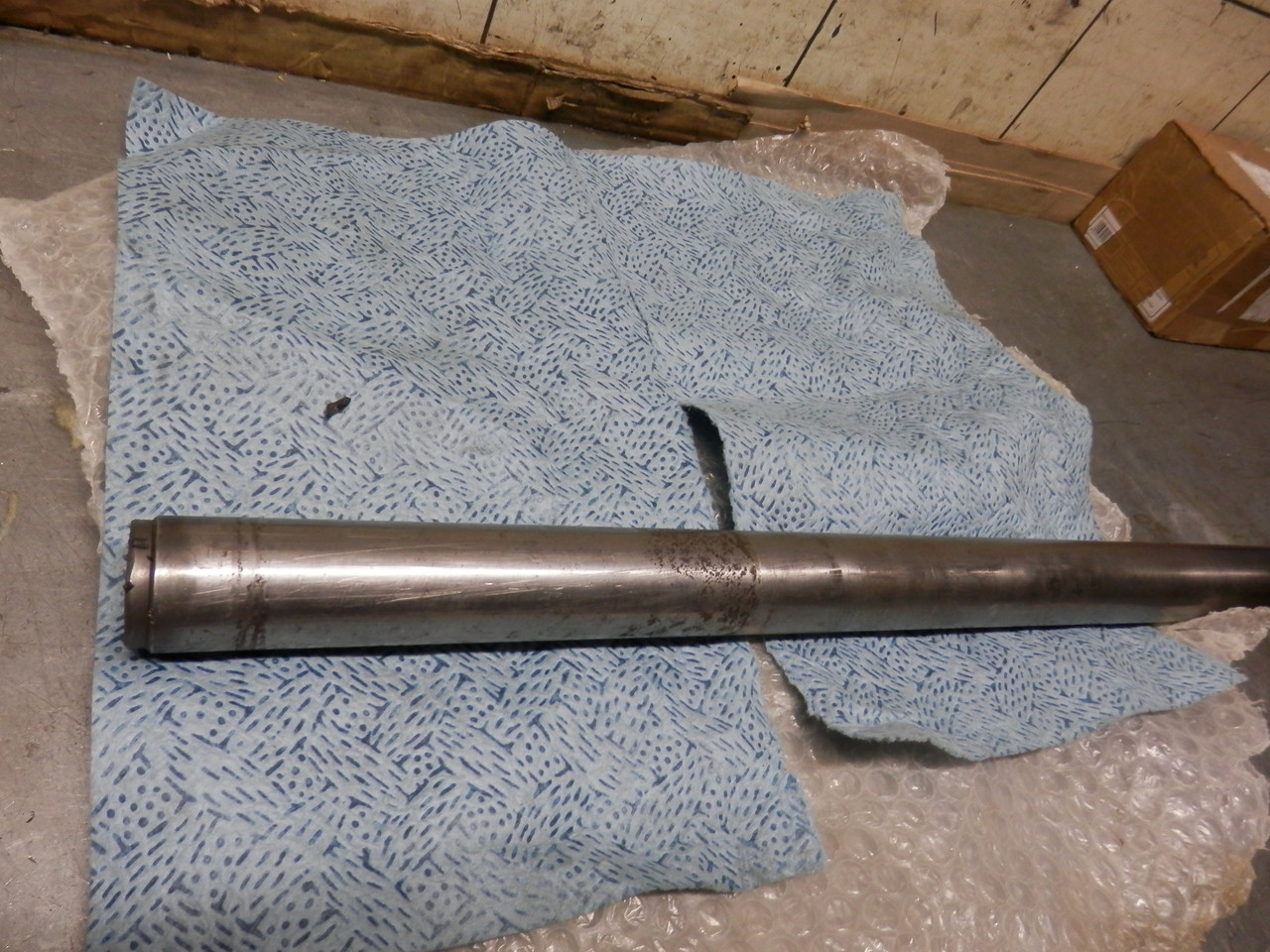

Je suis à la recherche d'un tube de fourche (fork stanchions) pour G80 en 1"1/4 car j'en ai un au filetage fouaré!
En auriez-vous un à me céder

Tu pourras probablement réparer grâce à un tourneur, ça sera sans doute plus facile que de trouver un tube neuf de G80... :roll:
filetage "foiré" en haut, le diam.1" en 20TPI?
Mes tubes sont aussi en 1 1/4", les premiers étaient en 1 1/8"
PS:tubes neufs achetés chez "amclassicspares"

...les miens sont en état de "décrépitude" mais bien en 31,75mm (1 1/4") de 55!
