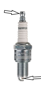

Après 50 ans de mécanique sur toutes les motos qui sont passées entre mes mains, je ne sais toujours pas ce qu'est une bougie "claquée ", ni comment on les reconnais .. c'est très frustrant .
Comme toi, je ne demande qu'à apprendre

Impossible de trouver une étude approfondie sur le net. Je viens d'interroger Mistral (IA) et la réponse est que c'est la céramique qui casse ou se fend entre l'électrode centrale et la masse et ne joue plus son rôle d'isolant.
D'où fuite de courant par la fente et perte de la puissance de l'étincelle.
Ils (Mistral) parlent de détecter ça avec un ohm mètre , mais vu le voltage entre l'électrode et la masse en usage normal (entre 15 et 25000V) et le voltage entre les électrodes d'un ohm mètre, je doute que ce dernier puisse détecter quoique ce soit, sauf si l'électrode a fondu et fait contact franc avec le culot.
Bon.... c'est les explications de l'IA et de mes très faibles connaissances en technique des isolants et des bougies.

impossible de mesurer l'isolement d'une bougie avec un simple "métrix". Par contre pour la continuité entre la connexion du haut et l'électrode centrale comme sur l'image de Richard, effectivement un simple contrôleur à 2 balles suffit...ça doit biper
nouméaden
- Messages : 189
- Inscription : 11 déc. 2018, 03:09
- Localisation : nvelle Calédonie / Tarnos
Re: Bougie HS
surtout si ça bipe avec l'une de tes bougies neuves

Sauf si la bougie a un R dans son nom.
Elle est alors resistive par nature et on doit mesurer normalement quelques milliers d'ohms.

Donc ma bougie neuve est HS avant d'avoir servi !
Le bol d'avoir, par curiosité, mesuré.
Tu fais confiance, tu montes ta bougie neuve et tu es en panne ...
