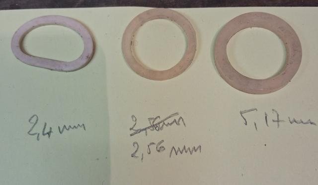

oui, un grand sujet pour les possesseurs de Triumph... j'aimerai recenser les différentes épaisseurs de ces fameux joints et quels sont d'après vos expériences, les meilleurs en qualité. j'ai déjà référencé la 70-3547 (2,3 mm environ) et 70-4752 (3,2 mm environ) y en a t'il d'autres ? merci les amis.

J'ai ça en stock :
Mesurer des joints silicone au 1/100 de mm.... chuis trop fort :mrgreen:

Hello moi j'ai ça mais j'ai pas mesuré l'épaisseur :shock:
:mrgreen: :arrow: :arrow:

Daniel b
Messages : 946
Inscription : 28 janv. 2007, 17:09
Localisation : St Pantaléon les vignes
Re: joints de colonnettes
Message non lu par Daniel b »
merci beaucoup Joel29 je note tout ça dans mes tablettes

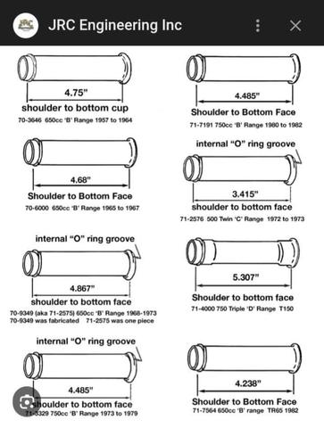

hlmracing
Messages : 396
pour alimenter la discussion
